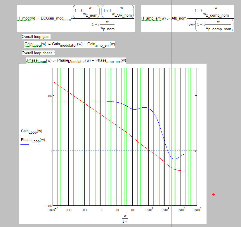

我正在使用 LM25118 DCDC 转换器、我需要验证电路的稳定性。
如数据表中所述、总环路增益是调制器增益和误差放大器增益的乘积。
这就是我所拥有的 :
我需要知道,我是否应该测量相对-180°或0°线的相位裕度?
RANA
    您好、Rana、
    请测量相对于0度线的相补角。
    Garrett
    尊敬的 Garrett:
    感谢您的重播
    您能否详细说明我为什么需要测量相对于0行的相位裕度?
    非常感谢、
    RANA
    这是由图形的绘制方式造成的。 该图显示了相位裕度、以绘制相位角乘以-1。
    -Garrett
