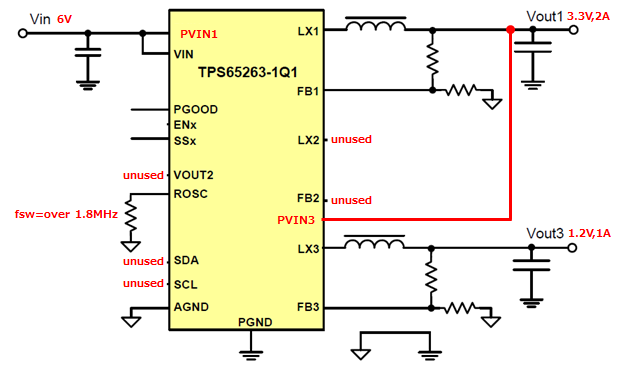

我们收到了客户关于 TPS65263-1Q1的问题。
请帮帮我们。
[问题]
他们正在考虑采用 TPS65263-1Q1的2级降压转换器。 请参阅下图。 他们有问题。
-这种使用是否有任何问题?
-如果 BUCK 2未使用,那么未使用的终端处理方法是什么?
tateo
    您好、Tateo、
    因此、您需要将 Buck1 3.3Vout 连接到 buck3 PVIN3 、这应该正常。
    如果未使用 BUCK2、EN2应被拉低、其他可悬空。
    对于 I2C、建议拉低。
