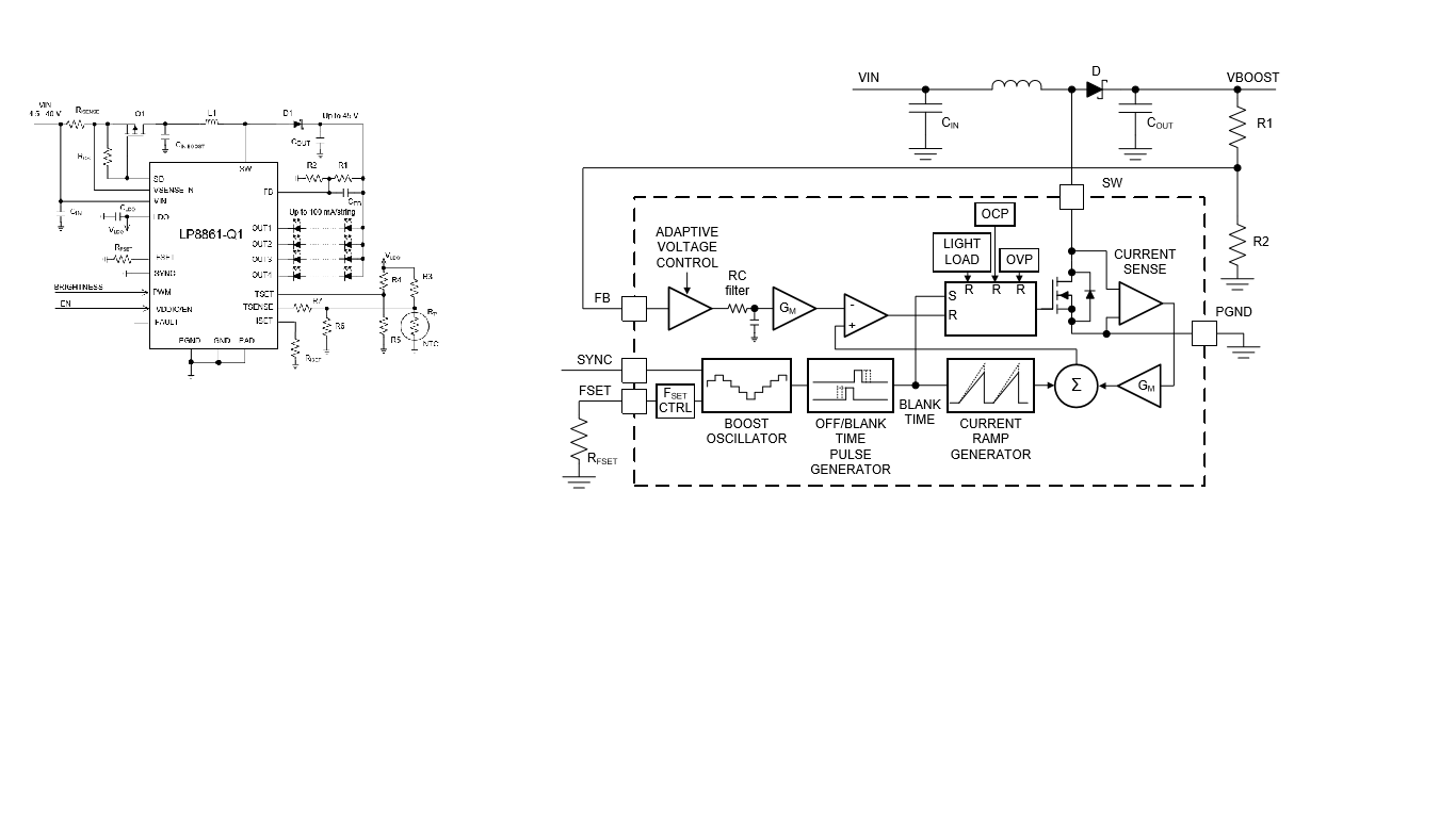

器件型号:LP8861-Q1
尊敬的先生。
我的客户请求解释 LP8861-Q1的功能详细信息。
我想确保 LP8861-Q1在 VBOOST 输出下的行为对地短路。
以下是我的指导、请给出您的建议、正确与否。
OCP 用于通过电流感测来监控内部升压 FET。
   通常、它只能测量升压 FET 导通。
2.如果 VBOOST 输出短接至 GND。
   由于高于1)、OCP 未激活、升压本身继续工作。
LP8861-Q1具有用于控制外部电力线 FET 的功能。
   如果 VBOOST 输出短接至 GND、FET 将关断以保护
   电路。 它是一种功能。
H. Sakai
    您好、Sakai-San、
    您的理解基本上是正确的。
    LP8861-Q1不支持升压 OCP 故障、因此不会生成故障信号、并且电力线 FET 在升压 OCP 条件下仍然工作、而升压器件仍会监控 SW 电流并通过 SW 控制对其进行限制(在发生升压 OCP 条件时关闭内部 FET、而不是电力线 FET)。
    当 BOOST OUT 和 GND 短接时、在输入感应电阻器上检测到过流并断开电力线 FET 后、Vin OCP 故障将在~10us 内触发。 因此、升压 OCP 条件 也将几乎立即得到解决。
    希望这对您有所帮助、
