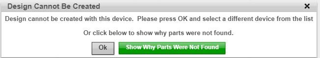

你(们)好。
我在以下情况下尝试使用 TPS63020运行 Webench 仿真:
  • VIN = 2.5 - 4.3V
  • Vout = 4V
  • Iout =3A
但是、弹出此消息。
是因为 TPS63020无法满足上述运行条件吗?
如果是、还有哪些其他降压/升压转换器解决方案适合该应用?
许耀明
    此器件对3A 输出电流的要求过高。 TPS63027能够处理稍高但仍低于3A 的输出电流。
