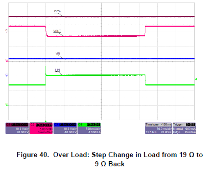

当 ILIM 检测到器件时、我已经确认了器件的运行。
规格如下。
电压:13.8 V
Ilimit = 0.98A (R (ILIM)= kΩ Ω)
I (FASTTRIP)= 1.68A
我想确认一些行动。
我之前在以下主题中学习过有关 ILIM 的知识。
当时、我发现 ILIM 的带宽约为100kHz、但当 ILIM 检测到它时、OUT 引脚的电压会发生什么情况?
查看数据表的波形时、VOUT 正在下降、但下降幅度是多少?
它的行为是否像折返?
    对于图40中的测试用例、电流限制设置为1A、Vin 为12V (有关规格、请参阅表-2)
    施加过载时、该器件会提供恒定电流1A 以负载9欧姆。 因此、输出电压为9V。 过载事件期间的输出电压始终等于负载电阻 X 设定的电流限制。
