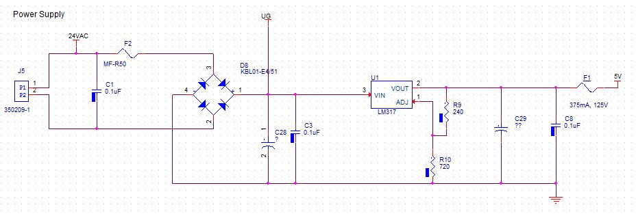

在我的应用 中、我有一个将24VAC 60Hz 转换为24VDC 和5V 的电源。 下面是原理图:
我很困惑电解电容器的值需要是什么、UG 轨具有3A 的电磁阀负载、5V 的负载为0.25A
如果我计算 C28、假设某个 V (RIPPLE)、负载3A 和频率60Hz 的值、它将提供巨大的电容值。 我在某处看到、使用稳压器时、我们不必担心 V (纹波)。
    您好、Abhishek、
    交流/直流转换通常需要大容量电容器来使直流变得平滑。
    当电磁阀作为3A 电源轨上的负载时、您应该记住、在为电磁阀供电时、除了纹波电压外、还会在 UG 电源轨上引起大电压瞬变。
    对于使用线性稳压器-这可以将电容器所需的尺寸减小到一定程度、但它们仍会很大。 只有当 Vin-Vout 净空足够大时、线性稳压器才会正常运行、以避免压降运行。 因此、电容器的尺寸需要足够大、以避免出现此区域。
