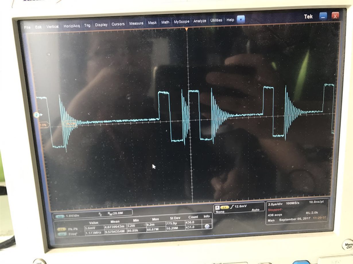

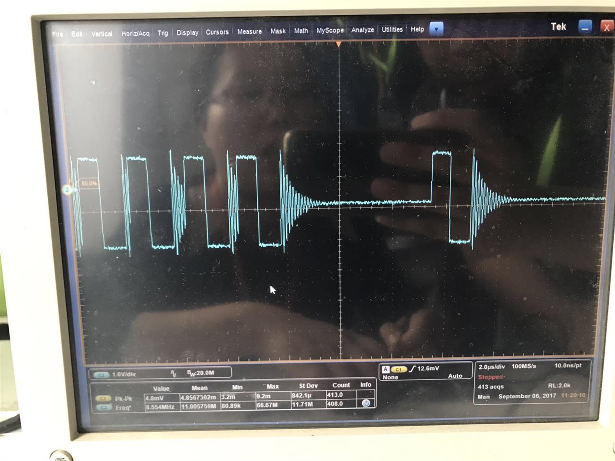

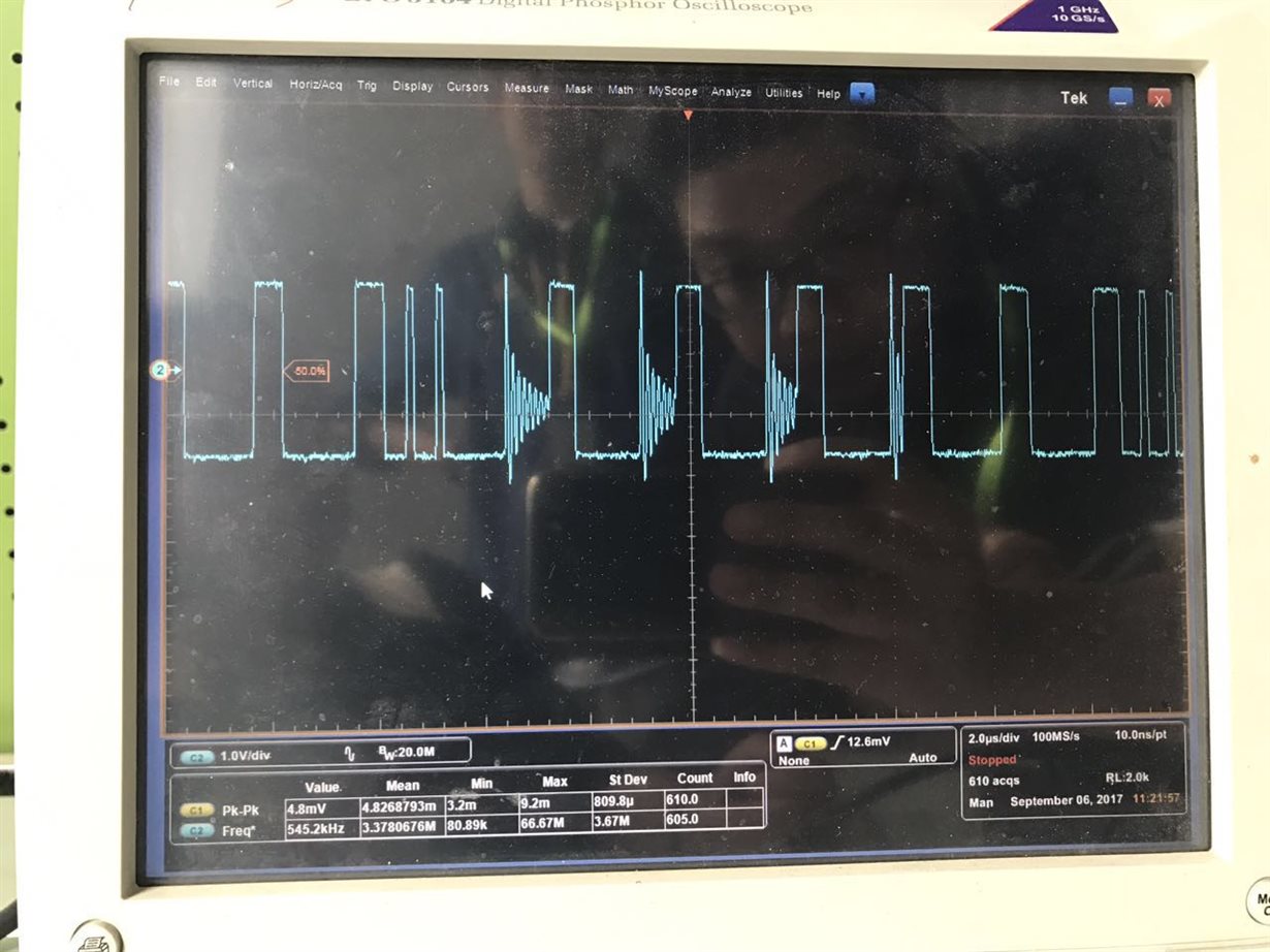

     我在 IPC 产品中使用了两个 TLV62569、一个用于 DDR 的电压范围为3.3V 至1.5V、另一个用于 CPU 内核的电压范围为3.3V 至0.9V。 使用此 IPC 时,显示屏上会出现一些纹波 。 我测试 他们的 SW 引脚、波形为吹扫:
(a)对于 DDR SW 引脚波形、3.3V 至1.5V:
(b) 3.3V 至0.9V、用于 CPU 内核 SW 引脚波形:
我 不知道为什么在第三张图片中,tlv62659看起来是从 PWM 工作模式切  换到省电模式,然后回到 PWM 模式。请告诉我原因,  显示屏上的纹波是否 与此原因相关?  非常感谢!
    你好,Chen!
    很高兴为您提供支持。 您看到的波形描述了器件的正常运行、该器件旨在优化 PFM 和 PWM 之间转换的效率。 这就是某些周期处于 PFM 模式、而某些周期处于 PWM 模式的原因。
    在 PFM 工作模式下、开关频率会降低以提高效率。 但是,为了保持直流调节,需要更高的电感器峰值电流。 因此、较高的纹波是这种情况的直接后果。
    希望我回答了你的问题。
