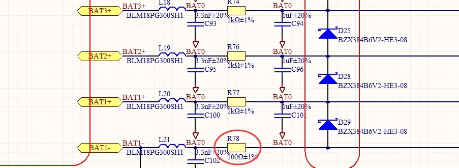

在电池电压采样调试期间、我们发现底部电池电压采样行为不正确、电阻器 R78上的电压为1.8V、您对此有什么想法吗?
    您好、Leo、
    这当然是不正常的。 如果这是在堆叠器件上、请确保接地连接没有发生任何有趣的情况。
    从 BAT1-到 GND 是否有背对背二极管?
    我会开始寻找"泄漏"电流路径。
    尊敬的 David:
    谢谢! 我们发现了问题、即电池负极端与455接地端之间的断开连接。
