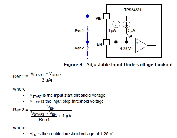

出于好奇、最好了解如何 推导 UVLO 电阻器公式。
/F
    V1=Vstart 除以 Ren1和 Ren2
    v2=1uA*(Ren1//Ren2)
    V1+V2=Ven--- (1)
    启用后将1uA 更改为4uA
    v3=4uA*(Ren1//Ren2)
    v4=Vstop 除以 Ren1和 Ren2
    V3+V4=Ven----- (2)
    Ren1和 Ren2的等式可通过求解等式(1)和(2)得出
    明白了。 谢谢!
