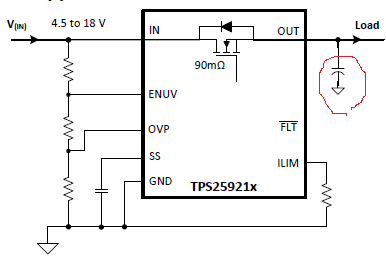

我正在考虑 TPS25921A 电流限制。
该器件可通过 ILIMIT 和 IFASTRIP 来限制电流。
我现在设置以下条件、我想将电流限制在0.3A。
在我的电路中、大约有0.35A 的峰值电流流动。 然而、由于电流快速增加、电流检测不起作用。 由于峰值电流为0.35A、因此无法受到 IFASTRIP 的限制。
数据表中指出、由于带宽受限、电流限制放大器无法快速响应。
请告诉我响应速度有多快。

Ilimit = 0.3A (R (ILIM)= kΩ Ω)
I (FASTTRIP)= 0.77A

    此电路是否需要输出电容器?
    即使没有输出电容器、也可以稳定运行吗?
    如有必要、请告诉我建议的值。
    在较低电流电平下、电流限制精度约为+/-20%。 我们不建议将此器件用于小于0.4A 的电流。
    您的工作电压和应用用例是什么? 如果是5V 系统、请查看 TPS25200 (数据表中的图18)。
    限流放大器的带宽为~100kHz。
    Rakesh
    即使没有任何输出电容器、该器件也能实现稳定运行。 但是、我们建议使用0.1uF 的局部噪声去耦。
    Rakesh

    电压为13.8V。
    我们将再次查看电流限制值。
    你(们)好
    在该电压电平下具有更好电流限制精度的其他选项是 TPS2660。 请访问 www.ti.com/.../tps2660.pdf
