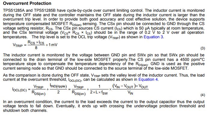

您好、先生:
TPS51285B OCP 设计。
Iout 保护点:10A, 如何设计?
规格内容说明、但不是很了解。
    您好、Jerry、
    首先、您可以根据模板3+4计算 OCP。 IOCL 是 OC 点。
    从表中可以得到、如果 Vin、Vout 和 LC 电路 是固定的、OCP 将取决于低侧 MOSFET 的 Rdson 和 CS 引脚电阻(RCS)、 如果 MOSFET 也是固定的、那么您只能调节 RCS 以获得所需的 OCP 点、我建议您将 OCP 设置为(1.5~2) Iout、当然、您还需要注意 MOSFET 的 ID 和指示器电流能力、 甚至需要考虑输入电压源电流能力。
    您好、Jerry、
    为了提供良好的精度和经济高效的解决方案、该器件支持温度补偿 MOSFET RDS (on)检测。 因此、您应该设置 RCS。 您可以执行以下步骤。 您还可以参阅 DS page 18。
    1、设置 I (OCL_DC)。 例如:您设置10A。
    2、计算纹波、请使用公式:IRIPPLI=(Vin-Vout) x Vout/(L x Fsw x Vin)。
    3、计算 Vtrip。 VTRIP=RDS (ON) x (Iocl_dc-IRIPPL/2)。 在公式中、RDS (on)是低侧 RDS (on)。
    4、计算 RCS。 RCS = 8 x (VTRIP-1mV)/ICS。 IC 为50uA。 请注意、使用以下公式确认 VCS 电压在所有工作温度范围内处于0.2V 至2V 的范围内:VCS=ICS x RCS{(25-TA) x0.0045-1}。 其中 TA 是工作温度。
