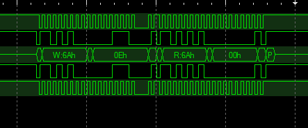

我不知道为什么 REG0E、电池电压寄存器总是读回0x00。
我知道它正在充电、我可以看到电流流入电池仿真器。  在上述情况下、电池电压为4V、根据仿真器、大约有0.5安的电流进入电池。
我可以读取其他寄存器的实例状态
如果我将电池电压更改为2.8V、0x0B 回读0x8F、但电池电压仍读为0。
我错过了什么吗?  是否必须启用电池电压读回功能、或者仅在手动模式下可用?
谢谢你
    BAH、没关系、我发现了转换使能位...
