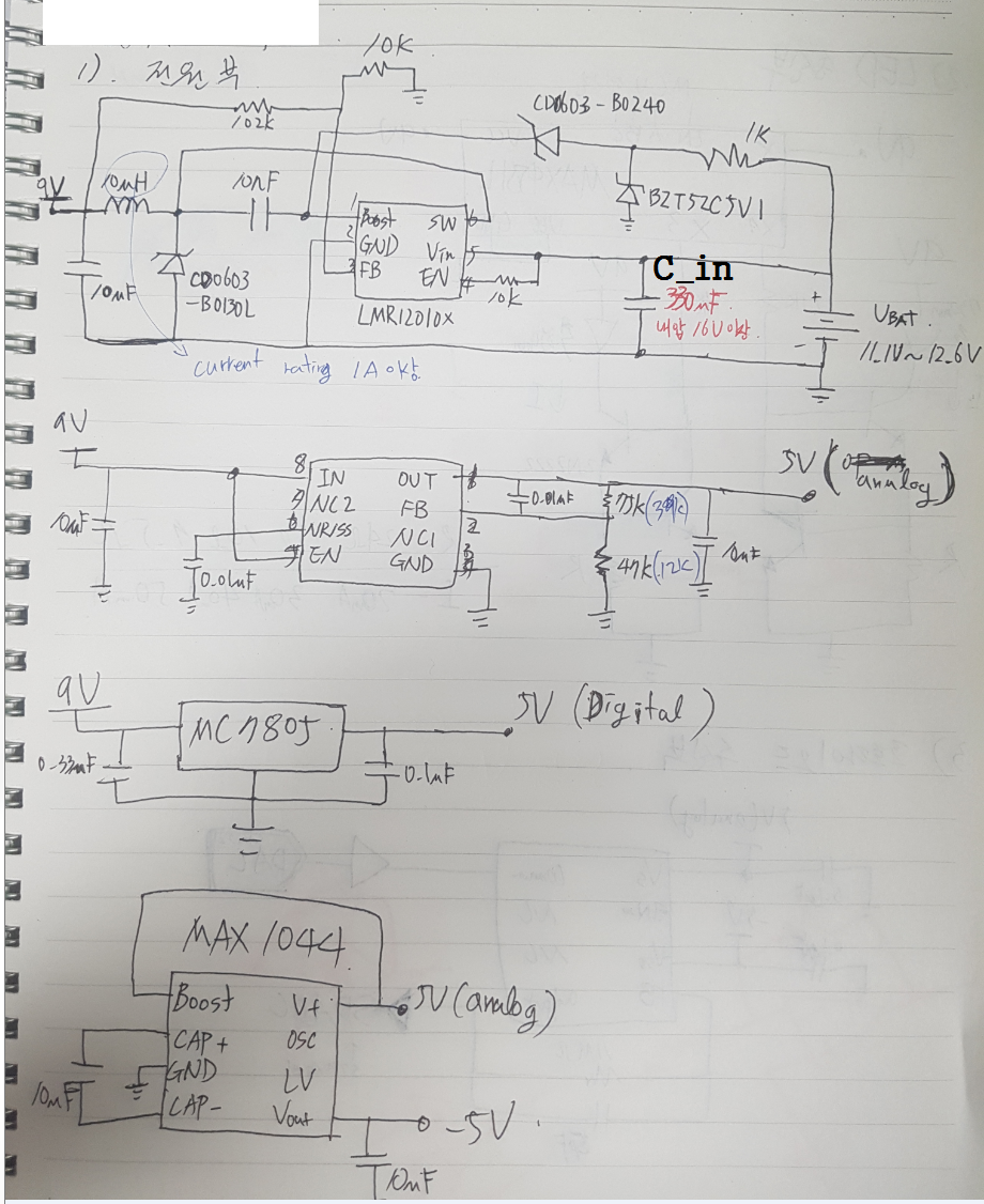

大家好、这是我的电源电路。
开关稳压器 LMR12010正在振铃。 (发出声音)
C_IN 是 铝电解电容器。
另一个电容器是片式陶瓷电容器。
电感器是  YCDM4018T-10uH 绕线功率电感器。
哪个组件产生振铃?
    我可能会首先在尽可能靠近引脚5的位置添加10uF 陶瓷输入电容器。 在10uF 时、您的输出电容器处于最小值。 我会尝试在输出上使用3 x 22uF。 请告诉我这是否可以解决您的问题。
    谢谢 John
    我尝试添加10uF 陶瓷输入电容器和
    添加2个22uF 钽电容器和3个22uF 电容器。
    每个2或3个22uF 电容器的情况都会减少纹波。
    2个22uF 输出电容器可减少振铃。 但仍能听到非常小的响声。
    您能否显示 SW 节点波形?
