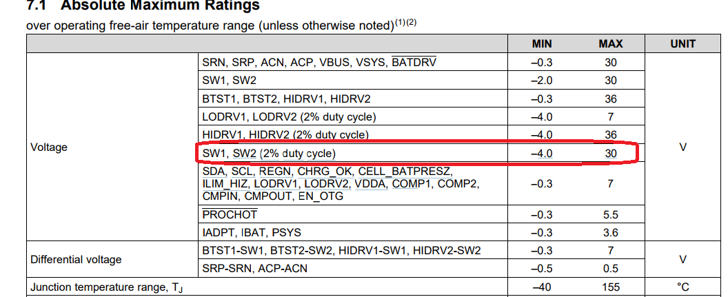

我想知道 BQ25700A 的 SW 绝对最大负电压、
什么是2%占空比?
如何计算?
Jeff
    2%占空比计算示例:
    如果开关频率为1MHz、则占空比为1us。 2%是20ns。
