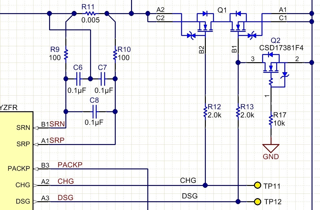

我正在使用自己的开发板来验证我们的 BQ27742-G1设计。  我们的原理图之前由 TI 审阅、然后我们询问了如何实现反向电池保护、TI 提供了我们添加的以下电路。
我正在使用 N6705B 直流分析仪工作、该分析仪具有模拟电池的2象限电源。  使用示波器或 Fluke 179 DMM 进行测量。
当我降低电池电压时、我达到大约2.3伏的点、Q1上的阻抗突然跳至大约5欧姆。  (电流下降是充电器开关模式)。

*仿真器= N6705B 的电压设置,电池是电池上 DMM 的电压,后安全是 Q1之后的电压,充电器是 TI BQ25890H BAT 引脚上的电压,电流是流经 Q1的电流,Rdrop 是计算得出的 Q1上的压降
我看了 R12和 R13。  在压降 R12为0V、R13为5V 且"电池"正在充电之前。  A 2.325V 电池电压点 R12上升至5V、R13变为3V。  我怀疑 Q2保持 R13、不允许 BQ27742关闭 Q1?  这就有道理、只需查看体二极管即可。  该电路应该是这样工作的吗?  如果我想具有反向电流保护、我是否应该看到这种奇怪的行为?
-E
    Eric、
    我不明白在连接充电器的情况下、预期监测计会在欠压情况下关闭 FET。 TE 充电器应为电池充电、您不会看到欠压情况。 如果我遗漏了一些东西、请澄清。
    Onyx
    Onyx、
    我认为危险的情况是充电器在补充模式下工作的情况。  用户在这种情况下插入 USB 端口、无法为整个系统提供足够的电源。  在这种情况下、它会从电池中消耗额外的功率。  因此、我很担心、我会发现自己处于电池电压不断消耗的情况下。  我必须查看充电器上的 UVP、但我想我最终会移除电路的反向电压保护部分。
    谢谢你。
