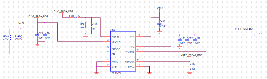

您能帮您检查我的原理图、因为我们的项目处于 PP 状态、我们发现电路板存在问题。
有时、当 REFIN 不是0.6V 时、TPS51200的输出为0。 为什么会发生这种情况?
我们重新焊接 TPS51200、无法处理此问题、然后将 R339和 R340从10K 更新为100K、TPS51200具有输出。
但是、我们将 R339和 R340从100K 更新为10K、TPS51200也具有输出。
设计 太不稳定了。
请 感谢您的帮助!

    原理图看起来不错。
    REFIN 电压由电阻分压器 R339和 R340决定。
    如果 REFIN 电压不是0.6V、请检查 D1V2是否为1.2V、以及 R339和 R340上是否存在焊接问题。
    尊敬的钱:
    感谢您的回复、我们会根据您的建议检查我们的董事会。
    我们没有检查任何问题。
    您能帮助提供其他建议吗?
    非常感谢!
    BR。
    祝你好运
    出现问题时、请检查 VDDQ 是否为1.2V。 如果 VDDQ 为1.2V、请检查 REFIN 是否为0.6V。 REFIN 电压来自电阻分压器、它应该是 VDDQ 电压的一半。
    如果 REFIN 为0.6V、则检查 REFOUT (TPS51200 PIN6) 电压。  REFOUT 电压应遵循 REFIN 电压。
    此外、请检查 EN 是否被拉至高电平。
