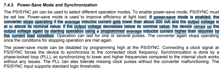

数据表中有一段介绍 TPS63000何时进入节能模式以及它如何响应轻负载调节。 但是、我不会停止理解描述。 (突出显示的部分)

    省电模式意味着器件在内部功耗更低的模式下运行。 这是通过停止运行来完成的。
    由于输出电压仍应保持在接近标称值的水平、因此只有在输出电容器能够为负载供电一段时间时、才有可能在低负载时停止运行。
    虽然器件已停止运行、但仍需要控制输出电压以确保正确为负载供电、并在输出电压过低之前切换回正常运行状态。 通过监控平均电感器电流来检测器件是否处于低负载状态。

    这是否意味着 IC 在平均电感器电流小于300mA 时进入省电模式? 谢谢。

    是的、在300mA 的典型平均电感器电流下、如果启用了省电模式并且输出电压标称值或更高、器件将停止运行。
