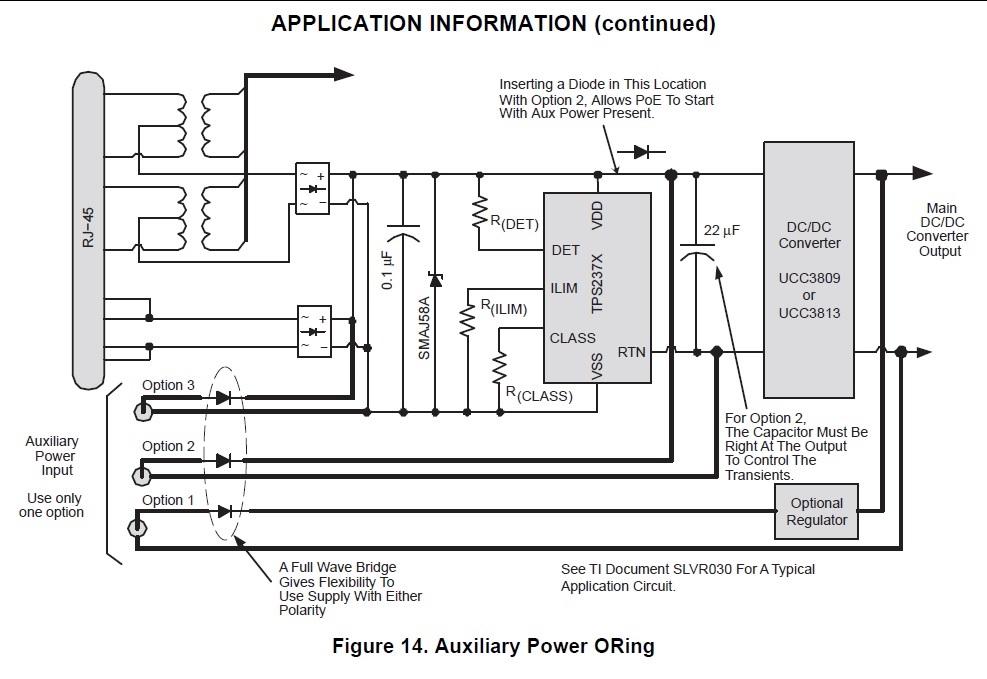

我正在设计一款可由 PoE 或辅助直流电源供电的产品。 我遵循如下所示的方案2二极管 ORing 方法。
该注释显示"对于选项2、电容器必须恰好位于输出端、以控制瞬态。 这是否意味着它必须位于选项2 ORing 二极管(例如 ORing 二极管的左侧)之前?
在这种情况下、我需要在辅助电源和 PoE 电源上使用大容量电容。
在 ORing 二极管后面放置大容量电容器有助于应对负载瞬态、但不会有助于应对输入瞬态、因为 ORing 二极管将阻止大容量电容器的电流返回 PoE 控制器。
John
    尊敬的 John:
    上面的图表看起来是正确的。 在方案2 ORing 中、大容量电容应位于 ORing 二极管后面。 这样、PD 仍可以在浪涌期间为大容量电容器充电、大容量电容器可以是直流/直流转换器输入的一部分(用于滤波和稳定性)。
    谢谢、我将电容器放置在二极管之后会变得更加容易。
