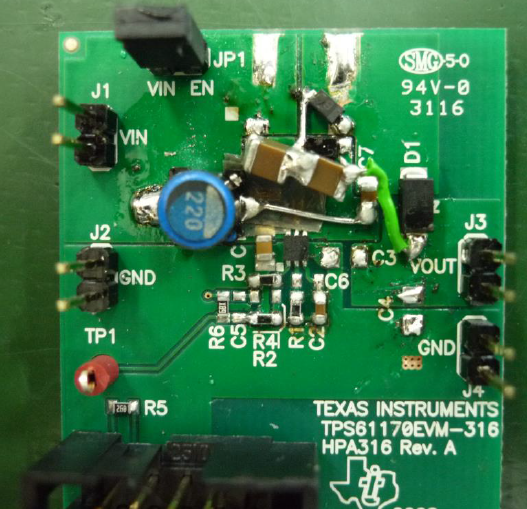

器件型号:TPS61170
我正在考虑使用 TPS61170器件的数据表中所描述的所附图纸的电路。
我购买了 EVM 并检查了操作。
在 VIN = 12V 时、输出电压稳定。
但是、在 VIN = 17V 时、输出电压不会稳定。
对于 VIN = 17V、Ton 较窄、但在计算限制范围内。
我想问你一个问题。
在 VIN = 17V 时、是否有办法稳定输出电压?
(规格)
输入电压:6.5V 至17V
输出电压:48V
输出电流:5.4mA
    将 R3更改为2k、将 C3更改为47nF、以检查它是否有用。
    感谢你的答复。
    您接触到的常数是否是相位补偿器件的常数?
    我是否应该在附加的电路图中更改连接到 COMP 引脚的器件的常数?
    kΩ kΩ⇒Ω
    10nF ⇒47nF
    是的、参数连接到 COMP 引脚。
