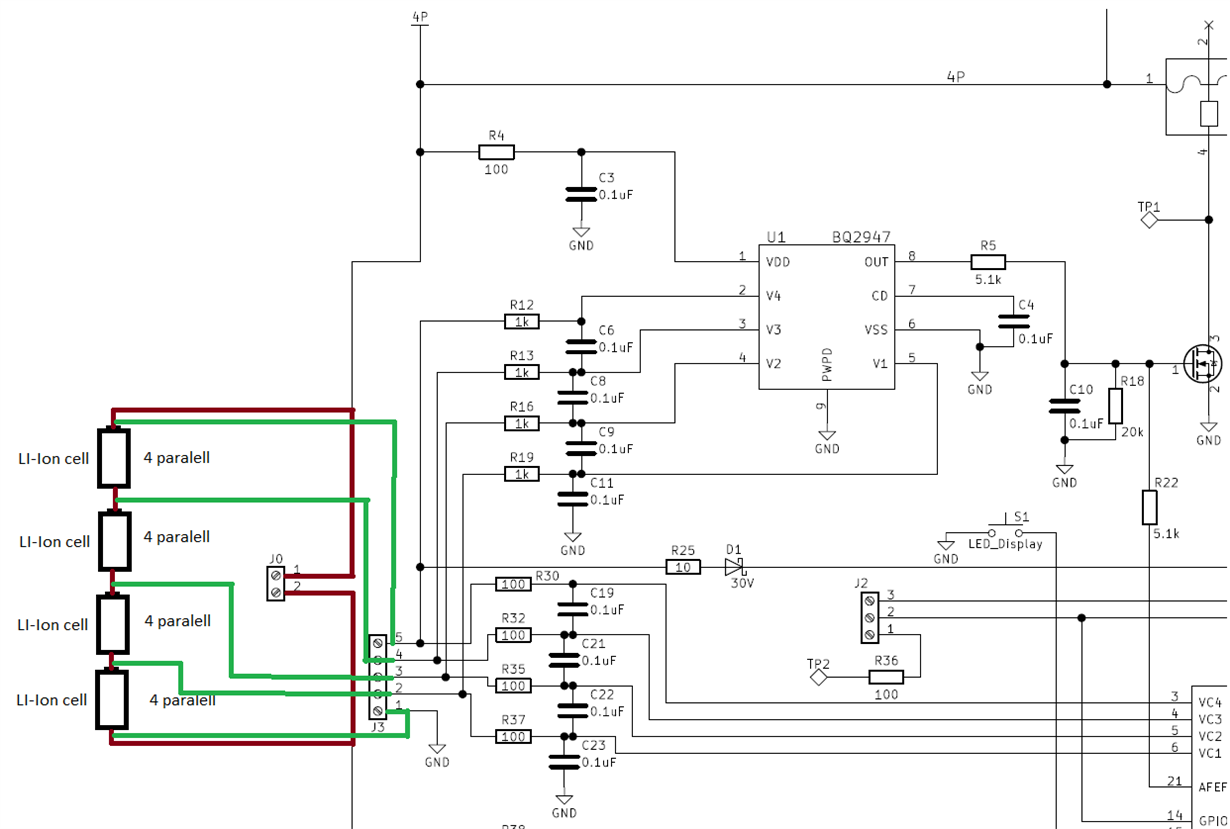

我使用基于 BQ40z60EVM 的 BQ40Z60构建了定制 PCB。
首先,我对於从 这里的一些段落有一些理解上的问题
可以使用电阻电池仿真器代替电池。 在 J3连接器上的每个触点之间连接一个电阻器(例如、1N 至1P、1P 至2P 等)、直到达到所需的电池节数。 电源可以为电池仿真器供电。 将电源设置为所需的电池电压 x 电池节数、并将接地线连接到1N、将正极线连接到4P、例如、对于电池电压为3.6V 的3S 配置、将电源设置为3 x 3.6 = 10.8V
这意味着我连接了1k 电阻器,并且(在我的情况下)在1N 和1P 端子之间连接了4*3,6=14.4伏? 我仍然连接了适配器20V?

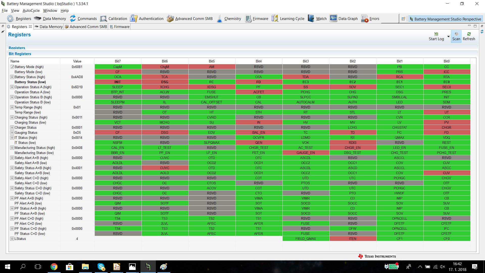

我尝试将3个实验室源与4伏(而不是电池)串联、半天后、我得到了从源到输出的电压。 我几乎尝试了所有操作、我不知道问题的确切位置、但我认为在关闭 UTD (欠温放电保护)后、我可以打开 DSG_FET。 我这样做的原因是、正如下图所示、我测量温度、电池温度和 T_Ambient 为-273、2°C
(我已经连接了3节和4节电池、我一直在 bqstudio 中进行设置。 我没有跳线 J4、但我认为它仅用于充电器电压。 当我为电池充电时、我有4S。 因此、我认为问题不是这样)
如果我测量出更好的温度、可能会很好、但实际上我不需要它。 我在搜索它、甚至不知道它的测量值。 它是外部温度? 我只需要从 TS1到 TS4的温度。
因此、当我连接电池并且我想拆散电池时、我就可以处理这种情况。 但有一点奇怪、我必须告诉 bq40z60打开该 FET。 我认为这是自动的、当我打开它时、我将看到输出上的电压。
现在、我最大的问题是、我无法使充电过程正常工作。 我只是使用电阻器(如我在前面所述、没有为其供电、我对此有点困惑)尝试了这种方法、我无法测量晶体管上的电压。
当我发送 CHG_FET_TOGGLE 命令时、xchg 会亮起绿色、但在栅极上、我没有测量该晶体管的正确电压。 因此、我无法"手动"打开 CHG FET。

    您好 Ondrej、
    请复制用户手册中的 EVM 方框图或原理图、并将其标记为清楚、指明您已在何处连接电源和电阻器、以便我们帮助您进行配置。
    我假设有两个来源、即:
    1)电池仿真器(实验室电源连接到电阻梯)
    2)充电器(实验室电源连接到充电器端子)
    仅使用电池仿真器(1)就足以为与 bqStudio 配合使用的器件供电。
    电池仿真器在没有将实验源连接到电阻梯顶部的情况下无法工作的原因是、没有将恒压源施加到电阻梯顶部并接地到电阻梯的基极、 电阻梯上没有电压降。 这些电阻器为器件模拟多节电池、并且不会发生很大的变化、从而可以更轻松地配置电量监测计(与串联的电池相反)。

    非常感谢您的回复、
    现在、我了解了电阻器的问题在哪里。 我认为我必须插入2个电源。
    当我用实验室电源进行试验时、我只是连接了电池、而不是3个实验室用4伏电压供电。 但现在我知道、我只需使用1个实验室电源即可实现这一目的。
    借助"这一"、我只需要 TRM (技术参考手册)
    我附加了 Kicad 文件(如果它有用)。
    如果我理解得好,我必须连接18650电池, 如果 我想测试充电过程, 对吧?
    当连接电池并且适配器也连接时、它会自动为电池充电? 或者、我始终必须打开 FET。
    因为当我尝试放电时、我必须"手动"执行它(在命令行 FET_EN ->切换 CHG 和切换 DSG)。  不是什么问题? 因为它真的很奇怪,我必须自己做。 我希望电池连接后、它们会立即提供输出电压。
    我的温度值不应该有问题(尽管我禁用了 UTD 和 UTC)?
    非常感谢您的任何帮助
    此致 Ondrej
    e2e.ti.com/.../PowerBank_2D00_Ver.13.zip
    为了获得更好的方向、我附上了 pdf 格式的原理图。
    J3 J0是端子、其中连接了电池。 在最终项目中、将使用16节18650电池(4S4P)
    我能问您、什么是参数温度电池温度?
    该温度 -273.2°C 是什么意思 ? 如果没有它、它可以工作、或者它会影响正确的充电过程吗?
    感谢你的任何帮助
    此致 Ondrej
    e2e.ti.com/.../PowerBank.pdf
    我明白了!
    PCB 未按我的预期工作、因为 I SYSPRES 引脚(GPIO 0)未接地。 自动模式现在正在运行。
    由于配置错误、温度测量不良。 (在温度使能寄存器中。 现在、建议将其设置为1D)
