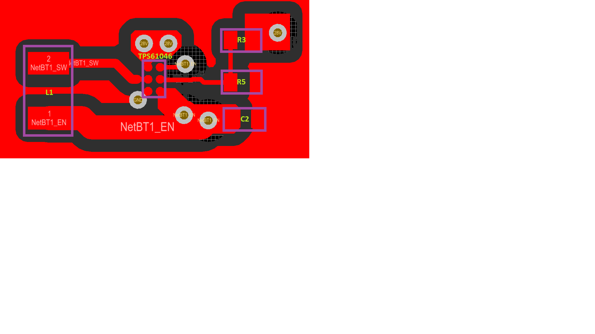

我正在尝试使用设计  一个电路、该电路将输出大约28V 的电压。 我将1Mohm 和29.4k Ω 用于反馈电阻器、并应根据9.2.2.1上的公式输出27.8V 电压。
输入电压约为5.0V、电流约为200mA。 测量输出电压时、我得到的电压介于14V 至17V 之间。 我已经在大约300mV 的电压下测量了 Vref (FB 电压)、而数据表指出、典型 Vref 应该大约为795mV。
当 IC 变得很热时、我的设计可能会出现问题。
    您漏掉了输出电容器,应将其放置在靠近 IC 的位置
    感谢您的快速重播。
    它距离 IC 大约2mm。 我们谈论的距离有多近?
    哦,我的错… 我现在看到了。 谢谢你。
