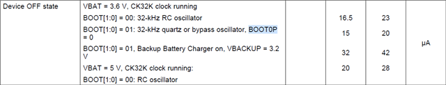

我的一位客户使用 TPS65910A31A1RSL AM335x 供电。 一个 CR2032电池被连接至 VBACKUP。 在关断状态下、它们测量从电池汲取的~40uA 电流。 数据表(第5.8章)不清楚预期的电流。 这里的值仅适用于 BOOT[1:0]= 00或01。 但是、由于这是针对 AM335x、BOOT[1:0]设置为10 (EEPROM 序列)。
 这些 值是否也适用于 boot[1:0]= 10?
他们 验证了在关闭状态期间所有电压均为关闭。 并且 BBCH_REG 中的 BBCHEN 设置为0、因此备用电池充电器应关闭。
在~20uA 范围内、电流消耗不应更大?

     是;这些值也适用于 BOOT[1:0]= 10;如果 CK32K 时钟正在运行、消耗的~40uA 电流应该正常。

    但是、这与数据表有何关系? 最大电流消耗变为42uA 的唯一情况是"备用电池充电器开启"(请参阅第5.8章)。 已确认充电器已关闭。 那么、我希望最大电流为23或20uA!?

      CR2032电池的电流消耗是否为40uA?  关断状态下的主 VBAT 电平是多少?
     请参阅以下部分:
    6.6备用电池管理
    该器件包含一个备用电池开关、可将 VRTC 稳压器输入端连接到主电池
    (VCC7)或备用电池(VBACKUP)、具体取决于电池电压值。
    然后、只要输入电压处于高电平、VRTC 电源就可以在备份状态期间保持
    足够(>VBNPR 阈值)。 低于 VBNPR 电压阈值时、器件的数字内核被置位
    由内部信号 POR (上电复位)复位。
