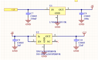

我在使用 TPS7A2055PDBVR LDR 稳压器时遇到问题。 我想使用此芯片从6V 电源生成5.5V 输出电压。
在我的设计中、我有一个22uF 的输出电容器和一个>1uF 的输入电容器。
负载与 PMOS 相连。 如果到 MOSFET 开路、则输出电压约为5.3V、输入电压为6.00V。 这不符合预期、但可以正常工作。
一旦我连接负载(最大50mA)、电压就会降至4V 以下
EN 引脚连接到输入电压。
您能解释一下这种行为吗?

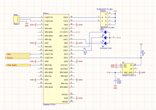

     一旦您连接负载、就会出现这种情况、 对吧? Vbus 是否仍然是 Vin、还是仅适用于 PMOS? 此外、在哪里测量 Vout? 它是直接穿过 LDO 还是沿线路向下?
    如果 Vbus 是 Vin、那么 Vin 似乎一旦加载、就会崩溃。
    15V 电压轨使用什么电压?15V 电压轨上的电流限制是多少?

    最后、您能否与负载共享原理图?

    VBUS 只是 PMOS 的控制电压。 我还测量了 Vin 和15V 电压轨。 它们不受施加负载的影响。
    15V 由具有100mA 电流限制的 Keitley 230供电。
    VOUT 是在 TPS (小于1mm 的距离)后直接在电容器上测量的、因此电阻压降不应发挥重要作用。
    如果我直接为6V 电压轨供电、那么如果我连接负载、也会发生同样的情况。
    除了+15V 和 GND 之外、没有任何连接器连接。
    最好的,莫里茨
    您好、Moritz、
    我已经介绍了 Raspberry Pi Pico 数据表、 它们在 不使用 USB 时显示相同的配置。 也就是说、VSYS 可由1.8V 至5.5V 电压供电、这是 TPS7A20生成的电源轨:
    上部电源流不会崩溃、这似乎是奇怪的。

    最后、是否有方法可以执行以下操作:
    移除 PMOS 并/或将 LDO 与 MCU 隔离以防止任何损坏、并为 LDO 加载110欧姆电阻以获得50mA?

    您好、Moritz、
    感谢您的耐心和分享信息。
    从您分享的示波器快照中、几乎可以看到 TPS7A20进入电流限制、或者它通过反向电流受到损坏。 我还从 Raspberry Pi DS 中了解到、建议在 与 PMOS 体二极管相同的方向上使用肖特基二极管。
    同样的方法也可应用于 LDO、以保护其免受任何可能的反向电流情况的影响。
    安装新的 LDO 后、请告诉我。 我强烈建议将其与 Raspberry PI 分开进行测试、并捕获启动和关断波形、并尝试按照前面所述对其进行加载、以便在与 MCU 交互之前丢弃任何可能的损坏。

    尊敬的 Edgar:
    我更换了 LDO 并添加了肖特基二极管、现在一切都正常!
    似乎旧的那个坏了。 非常感谢您的支持。
