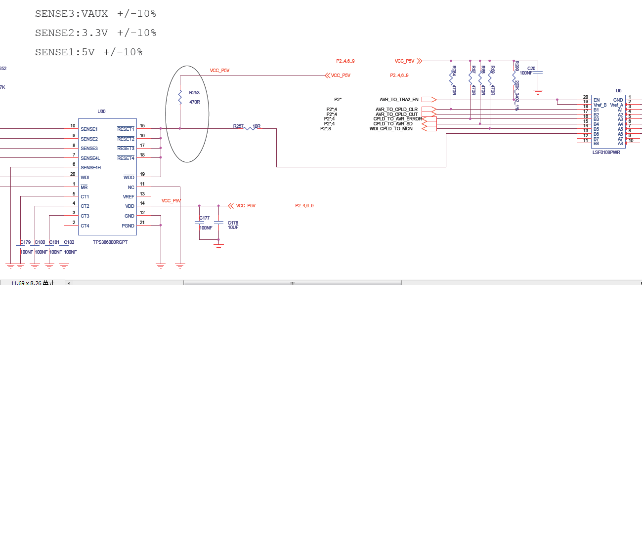

  我有一个原理图、电源序列芯片 TPS38600输出需要连接电平转换器、TPS38600电源和上拉电压为5V、LSF0108需要转换为3V3。

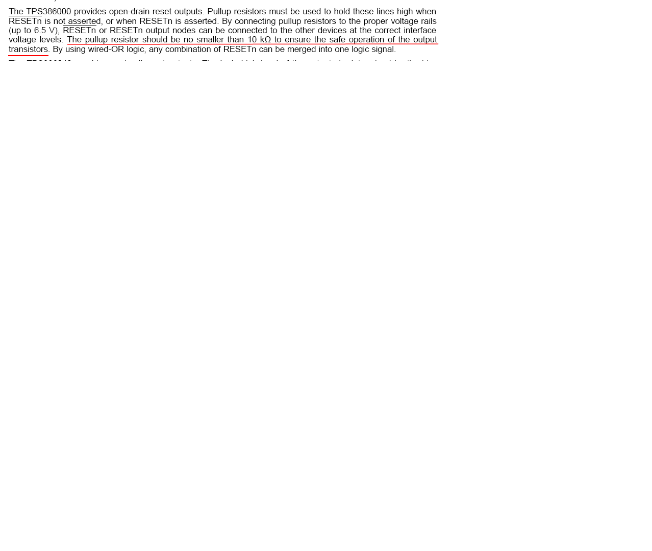

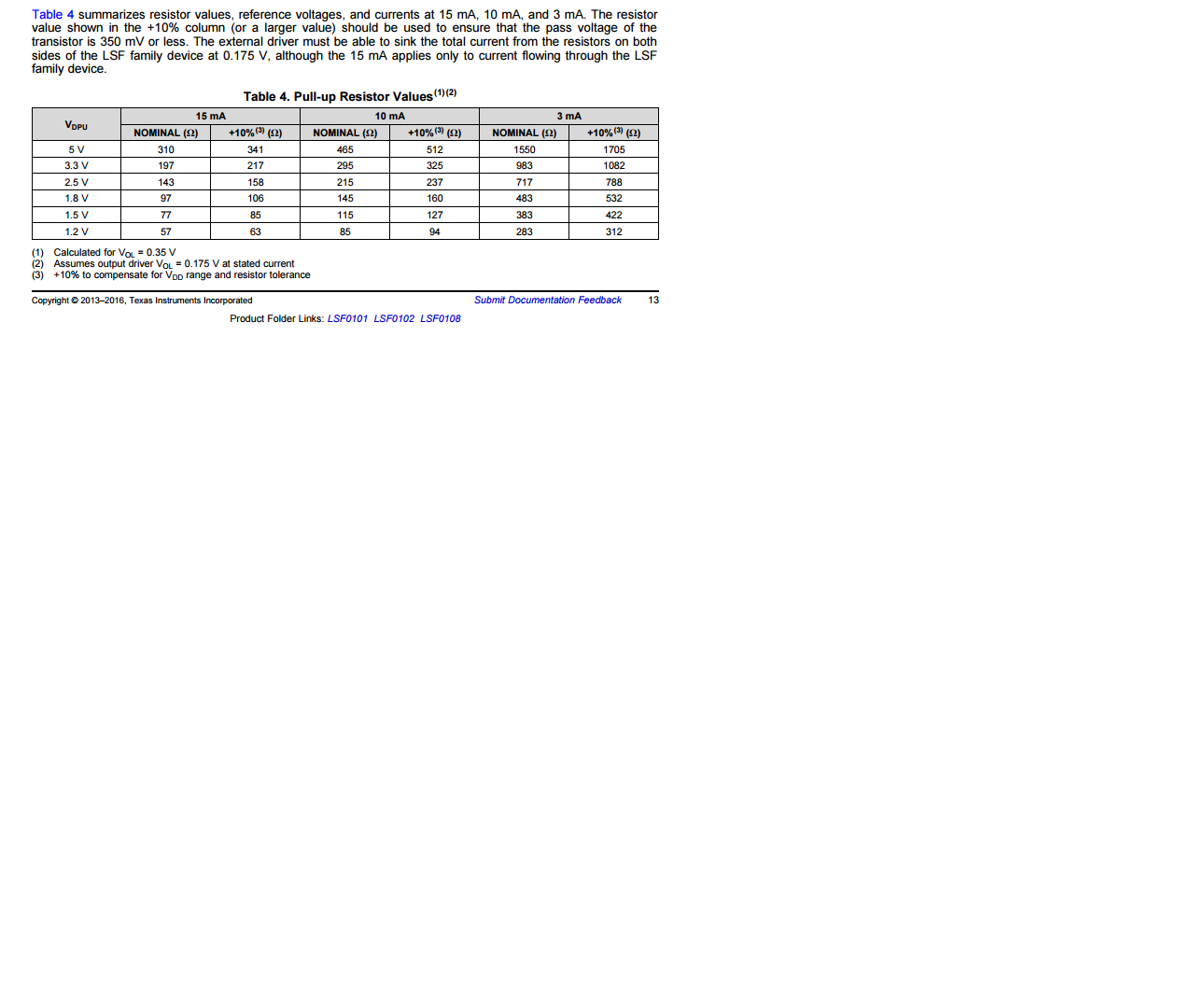

  根据 TPS38600的数据表、我需要使用一个上拉复位值不应小于10k 的电阻器、但 lsf0108数据表建议上拉电阻器为470R
    请告诉我、电阻器的值是多少
    TPS386000是否连接到 LSF0108的使能引脚? 在这种情况下、LSF0108建议使用200kOhm 的上拉电阻器。

    感谢您的重放、因为在 PCBA 上、tps386000的输出电压已经上拉至5V、因此 tps386000和 CPLD 之间有一个电平转换器。
    在 PCBA 上,上拉电阻器参考了 lsd108数据表,值为470R,但当我今天阅读数据表时,我发现 tps386000建议输出上的上拉电阻器不应小于10k,
    请为我检查一下、如果对于 tps386000和 lsfg0108是可以的、我是否需要更改上拉电阻器的值?

    由于有很多 PCBA,我希望不要更改电阻器,请检查一下,谢谢。
    我相信 B 侧的正确上拉电阻值为10k 或更高、因为 TPS386000需要该值。 我认为 A 侧的上拉电阻器的值较低、为470欧姆、这允许从 B 侧的5V 电压向下转换为 A 侧的较低电压、该电压由上拉电压 RefA 和 A 侧的上拉电阻器设置。
