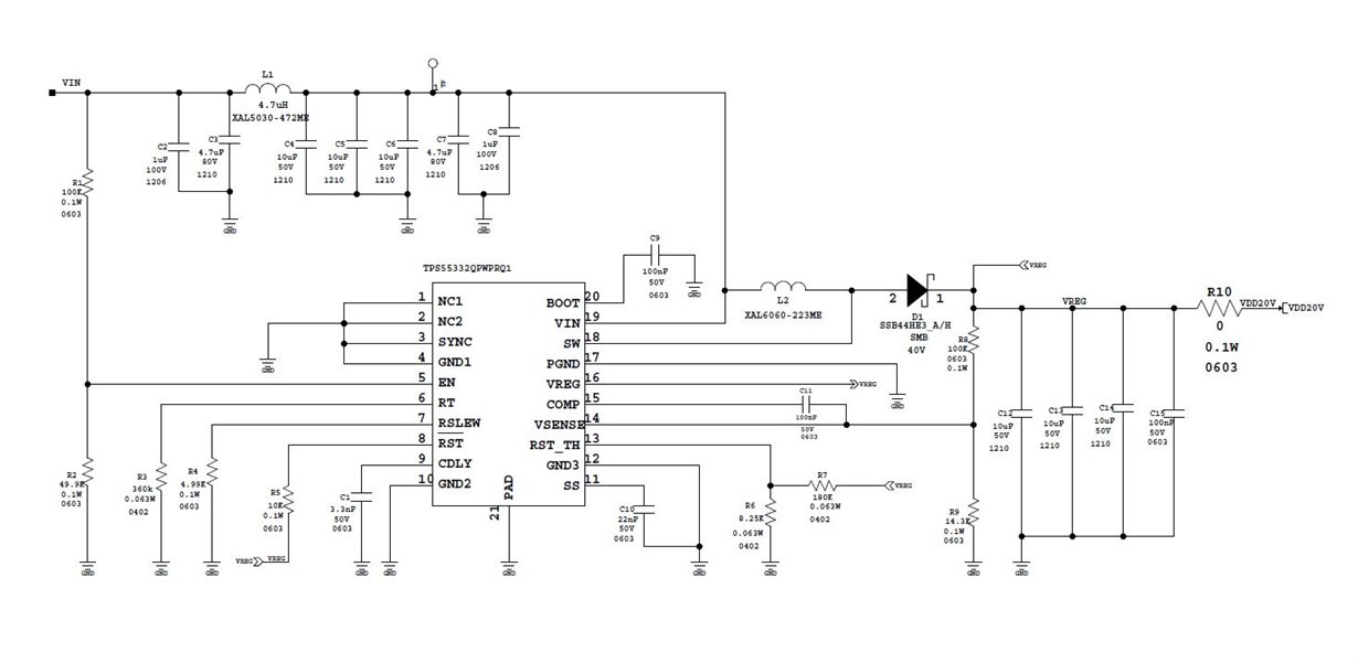

我已使用 TPS55332 IC 为8V 至18V 的输入电压范围生成20V 的输出电压。
要求是:
输入电压:8V 至18V
输出电压:20V
输出电流:1A
我已经将开关频率设置为280kHz。 并将输出电感器用作22uH。
在输入侧、我们为升压转换器使用了 EMI 滤波器。
问题是、根据下面的原理图、我得到了 PCB。
在输入电压为12V 的电路板上电后、我观察到 IC 在没有任何负载的情况下开始加热、并提供20V 的输出电压。
然后、我尝试 了18V 的输入电压以及 600kHz 和1.5MHz 的开关频率、 该 IC 在0.5A 的负载电流和无负载的情况下工作良好。
以下电路无法在16V 及以下的较低电压下运行。 请建议可以进行哪些更改。
是否有任何解决方案? 我希望电路在8V 输入电压下工作。
此外、我还可以、输出电流为0.4A、但不希望更改电感器和二极管等主要组件、因为这将很难与电路板相关。
请给出建议。
下面是随附的原理图、供参考。
谢谢、此致
Pratima Vishwakarma

    请参阅数据表第8页上的方框图吗? 您似乎有一个流经内部稳压器的反向电流、因为您的电路中没有放置方框图中的"D3"。 另请参阅数据表的图11并参阅 D1。 如果没有该二极管、由于输出高于 Vin、输出电压可以通过 VREG 引脚反馈到输入。
    希望这能解决问题。
