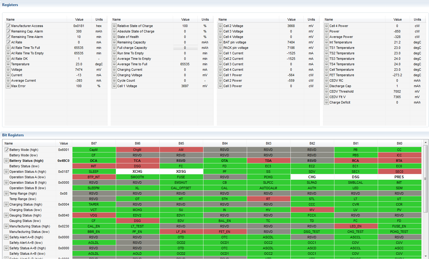

您好! 再次需要帮助! (之前的主题中没有答案)
当我过去的线程中的 prblem 被解决时,就会出现一个新的线程(我按照 SLUUAQ3中的指令逐一配置了所有 Datas 内存。
但随后我对电池组施加负载(大约为1500mA 或更低、无金属)、然后电流大约流动1秒、然后器件关闭 FET 1秒、并循环流动。  充电模式也是如此。
整天都在寻找错误,但没有成功((寄存器和数据存储器附件)。 谢谢)
e2e.ti.com/.../6433.rezerv_5F00_test_5F00_data_5F00_memory.gg.csv.7z
    尊敬的 Alex:
    您能否包含一个日志文件、以1秒的间隔记录、以便我们可以查看监测计的运行情况。 此外、屏幕捕获的图像应包括所有寄存器、尤其是安全状态和 pf 寄存器。 您可能会遇到安全情况、因此 FET 会关断。 仔细检查您的所有安全设置、并确保没有违反任何安全设置
