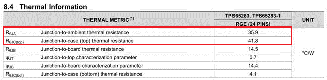

器件型号:TPS65283
您好、先生:
根据以下公式。
TI 数据表中的标记是否错误
想问:
此材料是否有新的温度计算?
请帮助检查"谢谢"。
    用于生成 Theta-JA 和 Theta-jc (顶部)的模型使用非常不同的测试条件。
    Theta-JA 测试使用静止空气条件和带有散热过孔的4层 PCB、而 Theta-jc (顶部)测试使用1层 PCB 和封装顶部的大型散热器。
    Theta-jc (顶部)仅适用于热传递由结至外壳电阻决定的情况、例如封装顶部有散热器。
    因此  该公式不适用。
    您可以在 TI 的散热应用手册 SPRA953C 上进一步阅读这些值。
