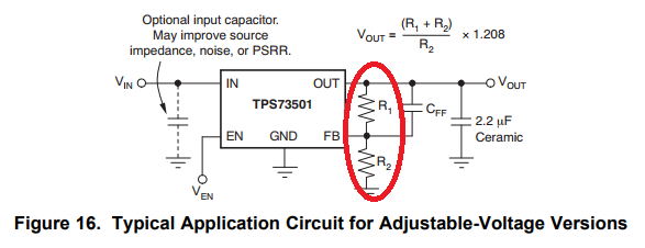

可使用的最大电阻值是多少?
例如、我可以使用1MΩ?

    MΩ MΩ 更高精度的应用、1k Ω 电阻器可能太大-根据针对 IFB 的 EC 表规格、器件具有高达500nA 的内部泄漏路径、标称值为1.2V 时相当于2.4k Ω 电阻器。 根据方框图、内部反馈电阻器的大小为2uA 的电流、但请记住、在固定版本上、由于 FB 引脚与 FB 节点断开连接、IFB 通常要小得多。

    我了解电阻值。
    我将使用 Webench 的建议值进行设计。
    Vin=3V、Vout=2.5V、Iout=0.25A
    r1=k Ω、r2=118kΩ 110kΩ(Ω Webench)
