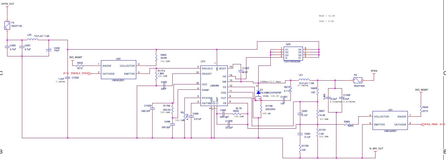

我的客户将 LM5088用于12V 直流风扇。 他观察到、在向模块供电时、风扇电压 VFAN 会击穿超过40V、然后稳定下来。
此外、电压调节很差、并且随负载变化。 我还没有得到更多有关这方面的详细信息。
原理图:
请分享您的意见。
    此外、如果输入端有滤波器、请确保其阻尼良好、即其 RDCR 较高、铁氧体磁珠通常具有足够高的电阻以良好抑制。  但是、如果这是具有低 DCR MR 的典型电感器、则需要抑制。  最简单的方法是添加一个与 C500并联的输入电容、使 CD>>C500 (至少大5倍)和 ESR 处于100的 MR 范围内、例如0.5欧姆。
    关于启动时间、将 CSS 从10nF 增加到100nF 将有助于解决过冲问题、但我们需要确定电源是否稳定。  检查示波器处于稳定状态的开关节点、以确认稳定性是一个好主意。
