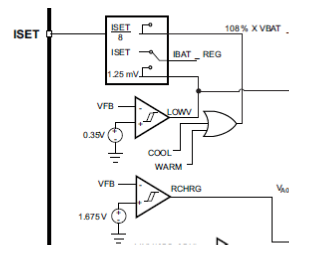

VLOW 为0.35V、而 VFB 为1.8V。 比率为0.19。 而其他充电器的比率 通常约为0.7。 我想知道为什么?  这有什么含义? 该芯片是否会损坏电池?
    是否有人可以向我提供一些信息? 请!
    尊敬的 Tengteng:
    很抱歉耽误你的回复。 这是因为该部件用于 LiFePO4电池。 LOWV 是从预充电到快速充电的过渡点。  LiFePO4电池的截止电压低于其他化学电池、因此 bq24620的 LOWV 低于其他充电器的 LOWV。 它不会损坏电池。
