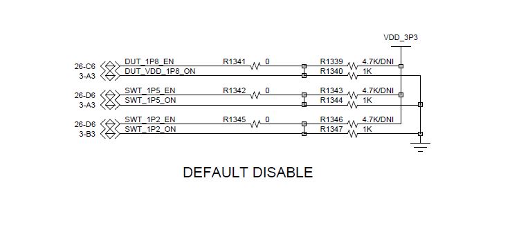

你好
我的一个客户端将 TPS65251用于此项目。
在我看来、它应用了正确的设计值。
请您再做一个评论吗?
我将提供相应的原理图文件。
<<删除了5条原理图>>
    您的输出电容器的值是多少? 对于 V3V、C1408=4.7uF 更好。 前馈电容(C1370、C558,C559)看起来有点大、但它与 Cout 有关。
    您的负载是多少? Iout1=0.448A、Iout2=0.121A、Iout3=0.368A?

    您好、输出电容器的值是多少? 我在您的原理图中没有看到它们。
    你(们)好
    输出电容如下所示。
    看起来不错。 您需要注意的是 COMP 引脚中的组件、您设置的值似乎有点小、这将降低交叉频率并对环路稳定带来风险。 因此、请使用数据表中的公式重新计算该值。
    由于输出电容较大、因此在启动过程中、电感器浪涌电流较大可能会触发 OCP、因此我建议:
    建议将 C1404和 C1409以及 C1410 (SSX 电容)放大 至22nF。 -->增加软启动时间。
    2.将 Rlimit1 (R977)减小 到75k、Rlimit2 (R1279)=Rlimit3 (R979)=100k Ω。  -->增加 OC 限制阈值。
    此外、VIN1 (C1399&C1400)   和 VIN2 (C1401&C1402)和 VIN3 (C1403&C1378)电容器应 尽可能 靠近 VINx 引脚放置。
