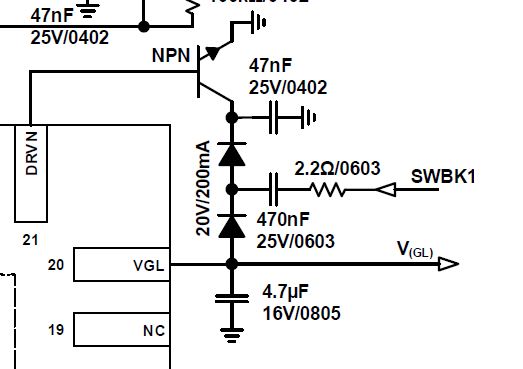

大家好、
对于 TPS65177的 VGL、它是否具有不稳定的风险或自然稳定。
如果存在不稳定风险、请提供测量环路稳定性的方法。
如果没有,请简单地说明这一原则。
非常感谢。
    您好 Robin、
    很抱歉耽误你的时间。  IC 控制外部晶体管(NPN)以调节负电荷泵。 使用外部晶体管的原因是为了降低 IC 中的功率耗散。
    如果未 按建议的方式运行、确保每个受管制系统都存在不稳定风险。 对于该控制器、最低稳定性要求为:
    •  NPN 增益(HFE)> 50 (建议为100)、以确保 DRVN 上的最小基极电流
    • CO (有效)> 1µF
    • CFLY (有效)> 100nF
    如果您需要测量环路稳定性、最佳(也是最简单)方法是测量控制器的负载阶跃响应。 本 应用手册 将为您提供建议、让您了解如何使用负载阶跃响应估算相位+裕度。
