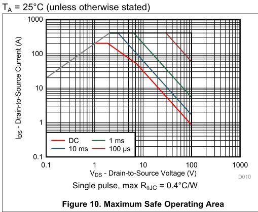

请让我了解一下 FET 的 SOA 曲线。
  1. 数据表中的 SOA 曲线是否适用于 Ta=25°C 的情况?
  2. SOA 曲线是否随环境温度而变化? 换言之、我们不能将该曲线用于较高的 Ta 条件吗?
Satoshi / Japan Disty
    新山
    是的、SOA 基于25摄氏度、是的、它会随着温度的升高而降低。
    确定 SOA 下降的最佳方法是使用公式- SOA 比率/减小因子=(Tjmax-Ta)/(Tjmax-225摄氏度)将其与 Tj max 比。 然后将其乘以 SOA 以获取新的 SOA 编号。
    例如,如果 FET 的 Tj 最大值为175°C,环境温度为100°C,则 SOA 比率/减少因子=(175-100)/(175-25)= 75/150 = 0.5。 因此、在这种情况下、SOA 功能将减半。
    如果您有兴趣、请访问此博客、了解有关 SOA 的更多信息: e2e.ti.com/.../understanding-mosfet-data-sheets-part-2-safe-operating-area-soa-graph
