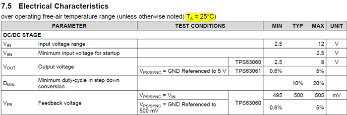

℃℃的反馈电压在 ta-10 μ s 至85 μ s 之间的变化。
我℃数据表中℃的反馈电压测试条件为"TA=-40 ̊ C 至85 ̊ C (在自然通风条件下的工作温度范围内)"。
但是、我在数据表中发现了以下注释、因此我对此没有信心。
(黄色线是否正确?)
我的理解是否正确?
℃不是、您能否告诉我们、您是否有任何有关 TA=-10℃至85时反馈电压变化的数据?
Kanemaru
    电气表中的 Ta=25°C 令人困惑。 电气表中的 VFB 规格范围为-40°C 至85°C 典型值是针对 Ta=25°C 的情况
    您好、Sabrina - San、
    非常感谢你的帮助。
    我知道。 非常感谢。
