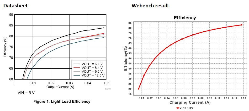

我尝试对 bq25703A Webench 进行仿真以查看轻负载效率、但仿真似乎不包括 PFM 模式。 与所附数据表中的数据相比、Webench 结果显示效率太低。 请检查并与 MLC 团队讨论。
e2e.ti.com/.../webench_5F00_design_5F00_bq25703A-Vin_3D00_5V-Vout_3D00_8.4V-Iout_3D00_0.1.pdf
Satoshi / Japan Disty
    你是对的。 Webench 无法提供轻负载效率、因为它没有 PFM 模型。
    对于轻负载效率、我们必须使用数据表编号作为参考。
    BTW、最近我们比较了1oz 铜和2oz 铜电路板效率。 峰值效率可提高2%。

    是的、它与 EVM 相同。 我们将根据2oz 铜的数据尽快更新效率曲线。 对于高压负载、峰值效率可以提高1~2%。
