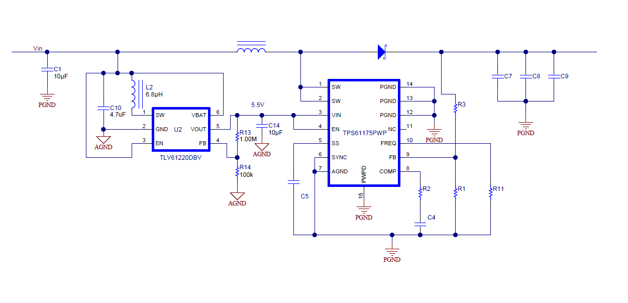

你好
当 TPS61021A 在  重负载时处于 PWM 模式时、开关频率为2MHz。
因此, 当它在轻负载时处于 PFM 模式时,开关频率的值是多少?
因为我们在 FM&AM 无线电扬声器中使用它,所以规格: 1.2V 至3.3V/0.1A。
AM 是频段 : 520KHz~1710KHz, 我想确认 TPS61021A 的开关频率与 AM 无线电的频段之间存在干扰。
    是否有任何方法可以避免 AM 频率? 或其他器件型号?
    当 Vin=1.2V、Vo=3.3V/Io=0.1A 时、工作频率 约为700-800kHz。
    事实上、当 Vin=1.2V 时、即使在重负载下、工作频率也在1.2MHz 左右。 2MHz 运行频率适用于 Vin>1.8V 条件。

    您能不能帮助建议 哪个部件号 可以避开 AM 频段 : 520KHz~1710KHz。   当 Vin=1.2V, Vo=3.3V 时、Iout=0-0.1A。
    我 检查了几个部件、工作频率约为600kHz、因此它们不适合。
    为了消除 调幅频带噪声,可以使用 TLV61220 +TPS61175,请检查以下 sch:似乎有点复杂,但没有更好的解决方案

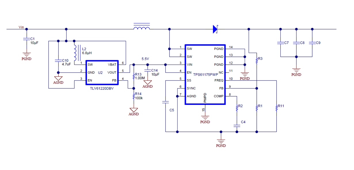

    可以帮助解释有关您的解决方案的操作理论的详细信息吗?
    以及如何设置 R1、R2、R3、R11和 C5?的值
     请检查以下 sch:
    通常、在音频应用中、输入电压为3-4.2V 电池。 但在您的应用中、输入电压为1.2V、这很奇怪。 请您与我们分享一些应用信息吗? 我的电子邮件地址是:helen-chen@ti.com
