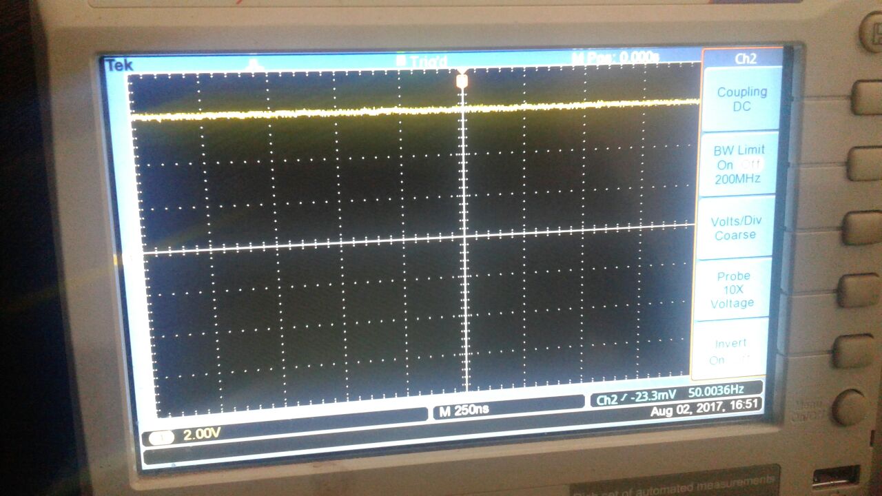

    你(们)好
      请查找上传的 SW 波形以供您参考。

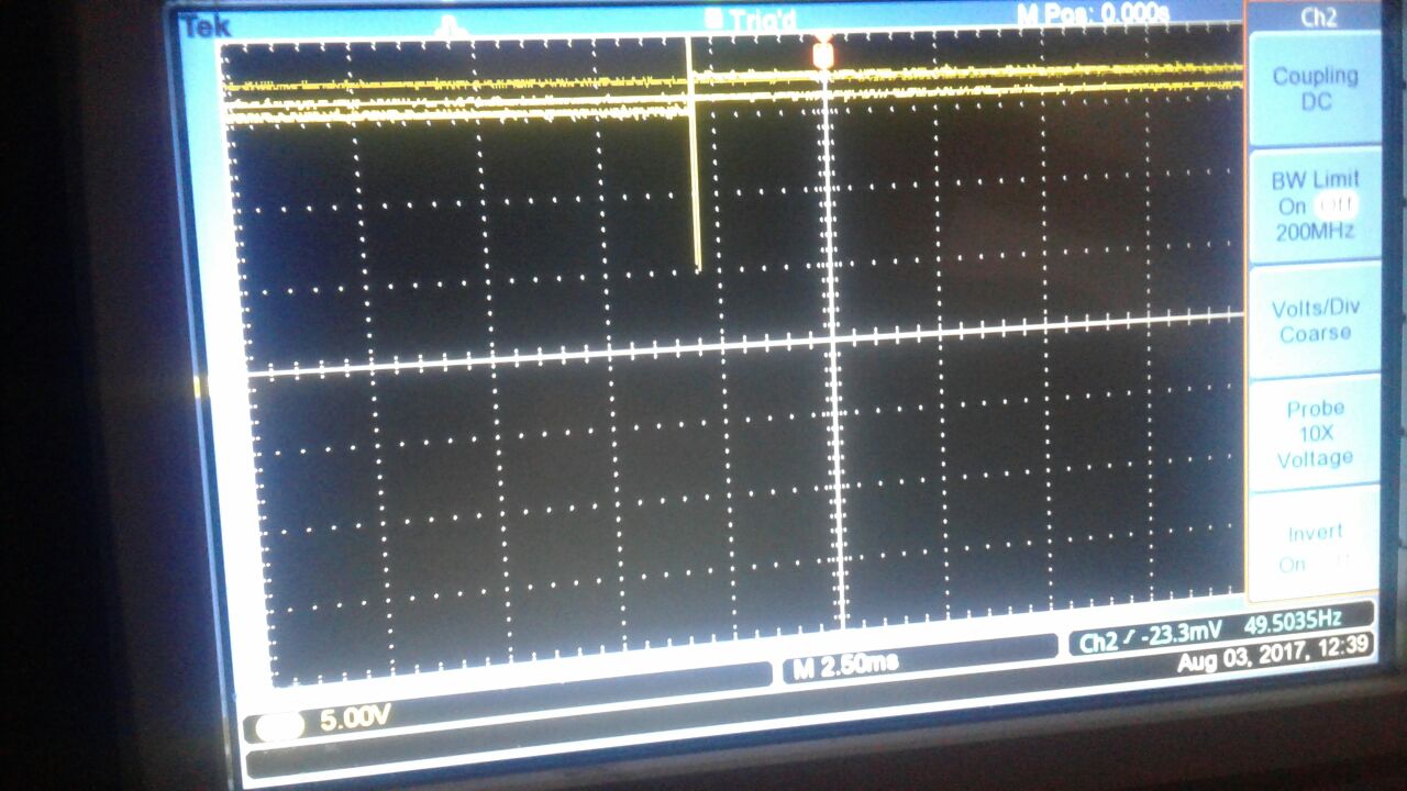

    您是否想将时间刻度更改为2ms。 SW 是6V 直流信号、看起来很奇怪。另请检查 Boot 和 SS 引脚的波形。谢谢
    你(们)好
      请查找随附的波形表单供您参考
    引导波
    SW Wave
    SS Wave
    环路似乎不稳定,请尝试将 Cout 更改为47uF*2。
