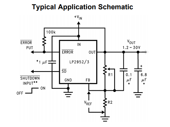

大家好、
我想使用 LP2953作为1.5V 的电压源来为微控制器内核供电。 因此、我将使用数据表的以下参考原理图:
遗憾的是、IC 上还有一些未在图片中绘制的引脚、例如 COMP_INPUT 等。
我的问题是、这些引脚有什么作用? 它们是否应该保持未连接、接地或设置为高电平?
提前感谢。
    您好、Torsten、
    如果您只想使用工程图中所示的特征、则所示的应用原理图是有效的。  如果未使用、基准电压、VTAP 和 SENSE 应保持悬空。  如果不使用 COMPIN 和 COMPOUT、也可以将其保持悬空;但是、请注意 LP2952没有这些引脚、可能更适合您的应用。  请注意、如果您不使用任何额外功能、还可以使用其他更现代的 LDO、它们具有更小的占用空间、更低的静态电流等、可以更好地满足您的应用需求。
    非常尊重、
    Ryan
    非常感谢快速响应。 也感谢您对 LP2952的建议。 目前、我正在为航天应用构建试验电路板模型。 在下一步中、我们将使用航天认证器件。 因此、据我所知、没有 LP2952可用。 这就是我将使用 LP2953的原因。
