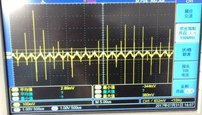

 我们使用 LMR23630 降压转换  器作为温度敏感型电缆负载电源、用于将24V 转换为12V。
 当负载电流 增加,μ A 时、输出电压在 LMR23630 集成开关点包含非常大的峰值电压
 打开或关闭
 如何消除峰值电压?
Deniszmm
    测量时必须小心。 直接探测输出电容器两端。 使用极短(< 1 cm)的接地导线,或者更好的方法使用“Tip and Barrel”(尖头和料筒)。 这将减少探头拾取的辐射噪声量。 如果仍然存在过多的开关噪声、您可以:
    在输出端添加一些小值电容器、0.1uF、0.01uF、0.001uF 等
    考虑从开关节点到接地的 RC 缓冲器。
    仔细检查 PCB 布局、确保所有循环电流环路都很小、输入电容器与输入紧密耦合、并且有一个良好的接地层。
