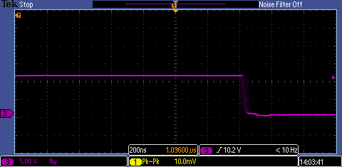

我们正在检查 PWM 抖动规格、但在 LM5021数据表中找不到该规格。
您是否会建议 LM5021 PWM 抖动规格

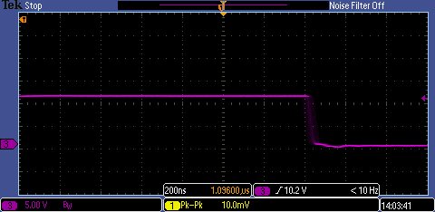

    您好、Bernard、
    您是否会参考我们在上升沿和下降沿为 LM5021抖动捕获的波形的附件?
    LM5021的这些抖动行为是否正常?
    或者、您在其中看到了什么奇怪的东西吗?

    上面显示的抖动看起来非常小、看起来非常合理。 它看起来小于40ns、非常小。
    LM5021是一款峰值电流模式控制器–OUT 引脚上的 PWM 周期由内部振荡器启动、当 CS 电平与 COMP 电平相交时、输出下降沿生成。 COMP 引脚和内部比较器之间存在1/3的内部偏移和增益(以减小 CS 引脚所需的范围并允许零占空比和零 COMP 电平)。
    如果 COMP 或 CS 引脚上存在任何噪声、则可能会导致下降沿抖动。 同样、CS 引脚逐周期斜升信号的任何变化都会导致抖动。 COMP 电平也会随时间的推移而有所变化、具体取决于反馈环路的配置方式。 所有这些都将导致闭环电源中出现一定的周期到周期抖动。
    希望这能解答您的问题?
    Bernard

    但是、正如我在上面所说的、这种抖动级别看起来非常小、并且可能非常典型、即不是隐性或异常。
    Bernard
