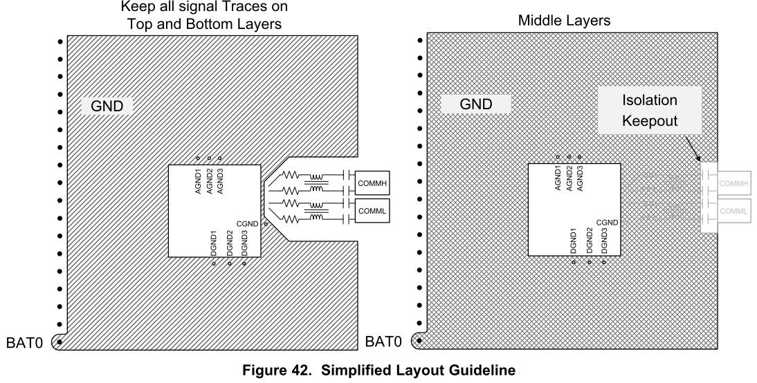

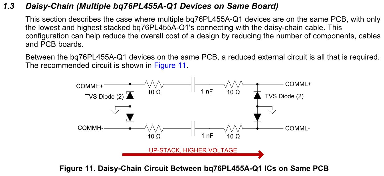

我知道您建议在通信线路周围创建排除区域以提高 BCI 性能。 现在、我想在同一电路板上的菊花链中讨论一下、如 SLUA785的图11所示。 我想、当在同一电路板上配置菊花链时、不需要该排除区域。 我的理解是否正确?
Satoshi /日本地区
    您好 Satoshi、
    您提到的布局参考已过时-我实际上需要更新它。 我相信我以前已经与您共享了更新版本、但我们建议在所有层上保留。
    我会说、保持禁止也会为同一 PCB 上的 IC 提供更好的性能。
    尊敬的 David:
    感谢您的评论。
    我知道您建议在所有层上禁止。 我已将其通知给我的客户。
    请注意、
    Satoshi
