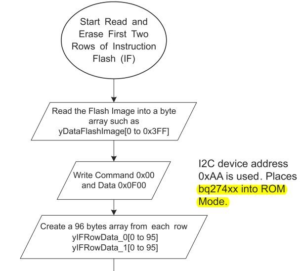

现在、我要引用 SLUA595、它在图7中包含了进入 ROM 模式的步骤。 但是、bq27421-G1的.df.fs 文件只使用器件地址0xAA、这意味着它不会进入 ROM 模式。 我认为我应该参考.df.fs 文件的流程、但我感到困惑、因为应用手册和实际黄金映像之间存在差异。
Satoshi / Japan Disty
    你好,Satoshi
    监测计是基于 ROM 的器件、因此 ROM 模式和固件模式之间没有差异、因此 GMF 文件具有地址 AA
