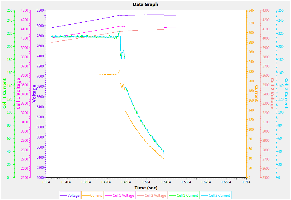

提前感谢您的回复以及对其他人的所有回复、这些回复让我感到非常遥远。  我使用的是采用2s2p 配置的 TLI-1550A (Tadiran Industries)电池、该配置连接到具有 EV2300 (3.1c)和 BQStudio (1.3.54)的 BQ40Z60EVM-578。
我的问题是什么设置 CC 电压?  在 CV 侧、什么会停止充电?  我知道这听起来太简单了。  我认为充电电压值为 CC 充电的每个温度范围和 CV 部分的充电项恒定电流设置了这个值。  我的目标是将 CV 部分设置为8074mV (电池组电压、4050mV/电池串联)。  充电截止频率为45mA。  目前、它正在充电至8200mV、放电至40mA。  我们已将 R20替换为0.2欧姆电阻器、以将电流分辨率更改为~2mA。  我正在使用的单元格未列在 ChemID 中、因此我正在尝试获取日志文件并执行 Learning。
使用 SLUA750、SLUUB71和 SLUUA04D、我们设置了:
最小电压输出: 4218mV (这是根据 SLUA750计算得出的)
电压分辨率: 16mV (同样、根据 SLUA750计算)
电流分辨率: 2mA (对应于 R20=0.2 ->1.95mA)
最大电流寄存器:255
低/标准/高/建议温度充电电压:3981mV (根据 SLUA750计算)
充电术语锥形电流:45mV (基于测试中经历的过冲)
充电终止电压: 75mV (默认值)
FC 设置电压阈值: 4050mV
TC 设置电压阈值: 4050mV
感谢您的意见。
    我需要澄清这种说法、其中我讲错了:目前、它的充电电压为8200mV、放电电电流为40mA。
    它未放电至40mA。 电荷截止频率为40mA、而不是45mA、作为充电项"锥形电流"的输入。
    充电电压=最小输出电压+电压分辨率×电压寄存器和内部电压寄存器由固件设置、该固件尝试将充电电压限制为用户在数据闪存高级充电算法部分的温度部分中设置的电压。 您可以尝试降低这些电压设置、以降低充电在 CV 模式下切换的最大电压。 达到锥形电流后、监测计需要大约80秒来声明充电终止。 这是否是40mA 与45mA 问题的一部分? 我会将 FC 和 TC 设定标准设置为 VCT、而不是电压阈值或 RSOC。 监测计在充电终止时不会停止充电器、但您可以通过设置 FET 选项[CHGFET]= 1来停止对电池充电、从而关闭充电 FET。

    充电电压=最小输出电压+电压分辨率×电压寄存器或
    CV = MOV + Vres *注册
    CV/2 =每节电池2的充电电压、对应于高级充电算法温度部分的电压值输入(但等待更多)
    reg =(CV-MOV)/Vres
    241 =(8074-4218)/16
    这是正确的、但如果我正确读取和应用了它、则由于 SLUA750中规定的舍入而引起误差。 虽然 Vres 仅作为整数接受、但在计算时实际上不是四舍五入的、仅在使用时才是四舍五入的。 真值为16.477。 因此、
    234 =(8074-4218)/16.477
    因此、充电时的 Reg 值始终为234、而不是241。 因此、将其重新插入到方程式中、
    4218+16*234 = 7962 (这在寄存器和充电电压的日志文件中证明是正确的)
    返回 CV/2 = 2s 的每节电池充电电压、对应于高级充电算法的温度部分中的电压值输入= 7962/2 = 3981mV (这是我们输入的值)
    那么、这会让我回到、为什么它会充电至8200mV? 如果这是迟滞和/或 EVM 精度的限制、则我假设我需要进行测试和错误来解决这一问题。 我更愿意认为我对这种做法的工作方式太无知了、需要比我更聪明的人提供一些指导、就像这样谦卑。 实际上、我以为我已经弄清楚了、但我对 TC 和 FC 所做的更改没有任何作用。 RSOC 尚未发挥作用、因为我尝试这样做是为了获取 Chem ID 并执行学习周期(也称为 RSOC 始终为100)。
    至于停止充电电流、每个电池制造商的实际截止点为40mA。 我读过、为了影响截止频率、必须跨越20、40个间隔(以及其他要求)。 因此、根据对日志的审查、我将锥形电流一词更改为45mA。 但在测试时并不重要、因为它会像以前一样继续工作。 这使我相信,我又失去了一些东西。
    在数据存储器:设置:配置:SOC 标志配置 A 区域中、您可能会对 TCSETVCT/FCSETVCT 提出建议。 这两个器件以及 TCCLEARRSOC 和 TDCLEARRSOC 都已设置。 我将进一步对此进行研究。
    请附上该日志文件和该软件包中的 gg.csv 文件。 这可能有助于进行分析。
    这是 g.csv。  它不允许我使用.csv 上载、因此我将扩展名更改为.xls、但您必须将其重新更改才能打开它。  我目前正忙于日志记录、因此我无法放入显示为最新设置已截止的日志。  下图显示了 performance.e2e.ti.com/.../170802-1537-TLIx2s2p-Testing.gg.xls
    我没有理解您在充电器上使用200 m Ω 的感应电阻器。 我没有看到有人尝试使用较大的感应电阻器、并且充电器设计为使用10 m Ω 的感应电阻器。 它还设计用于在1+ A 范围内充电、低端上的电流测量精度不是很高 您可以在可用时传递日志文件。
    我看到 Thomas Cosby 的一篇文章表明、电流感应低端存在局限性、因此我们一直期望与锥形电流一词保持一致。 如您所述、我们更改了 R20电阻器以提高电流分辨率。 引起我注意的是、当我们将它设置为40mA 时、它在截止之前下降到36mA、这似乎是由于采用了20秒40的计时器。 当我们将其提升至45mA 时、我们看到行为没有变化。 我不太担心过早切断电荷、而不是将电压置于制造商的最高规格范围内。 我认为我可以把它降低的方式不起作用。 所做的更改没有影响。 当我完成此尝试的学习周期后、我将发布日志(明天)。 感谢你的帮助。
    这是最新日志。
    e2e.ti.com/.../170802-1445-TLIx2s2p-Testing.zip
    日志文件显示 ChgVolReg 设置为234、这是我们根据您使用的设置所期望的。 我不确定充电器为什么要达到8200mV。 我会将高级充电算法中的充电电压设置更改为3900mV、以查看这是否会将充电电压降低到较低的水平。 此外、我注意到您的日志文件中的 RM 和 FCC 为0。 这是因为对于3S 电池组、端接电压仍设置为9000mV。 您需要将其更改为6000mV。
    我已在高级充电算法中将充电电压(通过温度)调低。 我在获取您的响应时、是凭经验测试各种设置的结果的。 我选择了试错方法、但很难向其他人解释它是如何工作的、因为我不知道。
    是的、端接电压仍然为9000、FCC 一直显示为0 (并触发 OC 警报)。 建议将端接电压更改为6000mV、因为我使用的是2s 电池组。 根据您假设的最小允许电池组电压、这个6000似乎是一个猜测值。 我应该使用我想要指定的任何组件、以使电池组达到最小值。 我选择了5600mV。 如果我对这里的内容有误解、请告诉我。 感谢您的见解。
    TI 通常建议2S 电池组使用6000mV 电压、因为这是大多数锂离子电池的截止电压较低。 您可以根据电池的规格进行设置。
