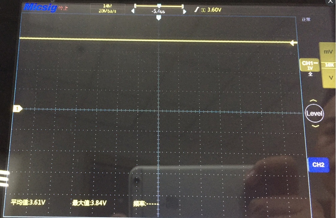

​最近在测试BQ25895这款芯片的过程中遇到一些问题想要咨询一下:原理图如附件BQ25895sch所示,这里I2C不使用,直接焊接搭建图中的元器件,不接电池,VBUS供电5V;VBATT为3.68V如附件所示;BAT+为0V;INT、OTG、CE,ILIM、TS、BTST脚都为0V;QON为4V μ A;REGN为5V μ A;PMID为5V μ A;DSEL为1.8V μ A;这块电路和开发板BQ25895EVM一样,但是输出的SYS和BAT的电压值不一样,且工作一段时间后变成1V,想问下是否遇到到过同样问题?μ A

    此处 I2C 不使用、不连接电池、VBUS 电源5V;实际测试 VBATT 为3.68V、如附件所示;
    BAT +为0V;INT、OTG、CE、ILIM、TS、 BTST 英尺为0V;

    即使未使用 OTG、PMID 上也需要至少8.2uF 的电容、放置在尽可能靠近 PMID 和 GND 引脚的位置。 PMID 是降压转换器的输入。 此外、如果未使用 OTG、则不需要 D19。
    TS 有一个到 REGN 的电阻分压器、不应为0V。 如果 TS 为0V、则充电被禁用。
    BTST 在内部被钳位到 REGN、最小值不应为零。 如果 BTST=0V、开关被禁用。
    ILIM 有一个接地电阻器、不应为零。 如果为零、则根据 D+/D-算法将输入电流设置为默认设置。
    您好、Jeff
    根据您的建议、我发现问题的原因、TS 引脚 R251和 R92电阻不正确、导致25895在充电状态下不工作、SYS 输出为3.68V、数据手册说明:当 VBAT <VSYS (MIN) , SYS_MIN = 3.5V. 时 因此、我按照数据手册的要求、在电阻之后重新调整电阻、现在工作正常。 感谢您的建议。
