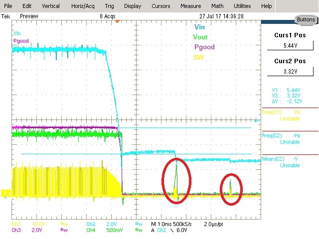

如下所示。当我对 TPS40304EVM-353进行关断实验时、我发现输出在变为零后具有一些峰值电压。 FB 的电压具有类似 的峰值电压。 输入电压为12V、输出电流为20A。
它是否可以在关断后进入软启动功能?

    您是如何关断器件的? 有什么好处? 需要将 EN 引脚拉至接地。 如果通过将 Vin 步进至0V 来进行关断、则当 Vin 下降时、开关操作将停止。 如果 Vin 增大、SS 电容器将再次开始充电、您将看到类似的行为。
    如果用于降压的电压源无法灌入电流、则当器件停止开关时、电流消耗会降低、并且电源可能会再次浮动、从而导致器件尝试重新启动。

    通过将 Vin=12V 步进至0V 来关断 I。 EN 通过电容器连接到软启动。  当进行关断实验时、我不会将其拉至接地。  电源倾向于反向浮动、这可能 会超过其开启阈值、以再次启用 重新启动尝试 。  但是,TPS40304的数据表没有发布确切的 Vdd 关闭和打开阈值(UVLO),我不确定确切的值。 如果您知道、请告诉我。 以及在关闭应用中的电源之前是否应将 EN 引脚拉至接地、以解决 此问题
