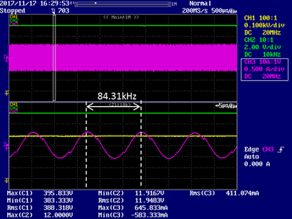

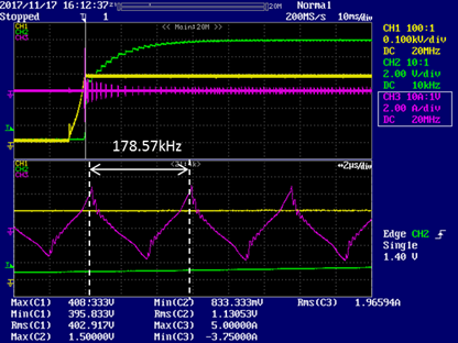

・波形附在下方;
【启动波形】
黄色:直流输入:390V (100V/div)、绿色:直流输出:12V (2V/div)、紫色:谐振电流(2A/div)
120W 输出】的【Ω 波形
黄色:直流输入:390V (100V/div)、绿色:直流输出:12V (2V/div)、紫色:谐振电流(0.5A/div)

    您好 Satoshi、
    在启动期间、开关脉冲由 LL/SS 引脚电压和 VCR 引脚电压决定。
    有两种方法可以在启动期间增加开关频率、从而减小浪涌电流:
    1)增大 LL/SS 引脚电容、2)减小 VCR 引脚上电容分压器的电容(保持该比率不变)-因此内部2mA 电流源将更快地对 VCR 电压充电/放电。
    在 EVM 情况下、我认为您可以通过#2来在启动期间实现更高的开关频率。
