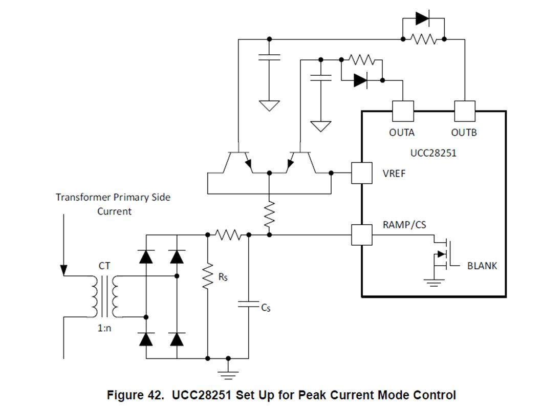

 我的客户将 UCC28251用于110Vin_24Vout_10A 推挽应用、他们需要设置0.177V/us 斜坡电压速率、但不知道如何从下面的电路计算此值、我想知道您是否可以获得此参考指南或公式、谢谢。

    以下应用手册比我能更好地描述了用于峰值电流模式控制的斜率补偿的整个过程、如果您有任何问题、请告诉我。
    www.ti.com/.../slua110.pdf
