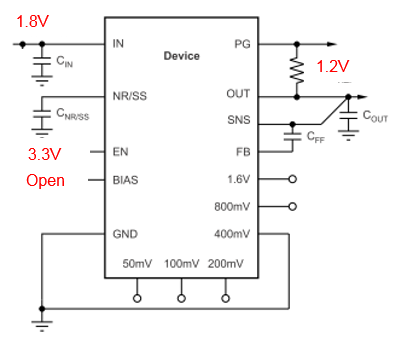

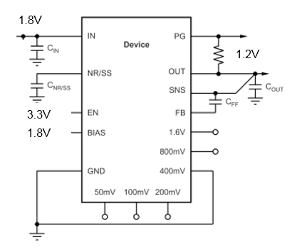

您能不能告诉我 EN 引脚电压。
当输入电压和 Vbias 为1.8V 时、是否可以向 EN 引脚添加3.3V 电压?
Yusuke /日本地区
    您好、Yusuke、
    请考虑使用 TPS7A83A、它是 TPS7A8300的引脚对引脚替代产品。 TPS7A83A 的输入电压、输出电压和偏置电压定序限制与 TPS7A8300不同、因此更易于使用。 请注意、如果您计划使用偏置轨、则 Vbias 应为3V 至6.5V。 由于您的 Vin 高于1.4V、因此您的应用不需要偏置轨、因此偏置可以悬空或连接到 GND;但是、当 Vin 小于2.2V 时、我们建议使用3V 至6.5V 的偏置轨

    当 Vin=1.8V 且 Vbias =开路时、是否可以向 EN 引脚添加3.3V 电压?
    客户担心向 EN 添加比 Vin 更高的电压。
    Yusuke /日本地区
    Yusuke - San、
    只要不使用偏置、就可以使用 TPS7A8300使 Ven = 3.3V 和 Vin = 1.8V。
    如果建议使用偏置来提高直流和交流性能、则必须在启用 TPS7A8300或使用 TPS7A83A 之前建立输入电压。 对于任一器件、Vbias 应为3V 或更高。

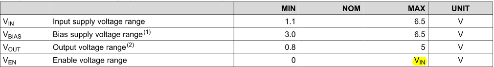

    客户对数据表中的以下陈述感到担忧。
    Yusuke /日本地区
    Yusuke -San、
    是的、TPS7A85和 TPS7A85A 也是如此、因为它们与 TPS7A8300和 TPS7A83A 属于同一系列器件。
    EN 通常与 Vin 相连以提供逻辑高电平;但这并不是必需的。 如果应用中需要、VEN 可能会超过 Vin。
