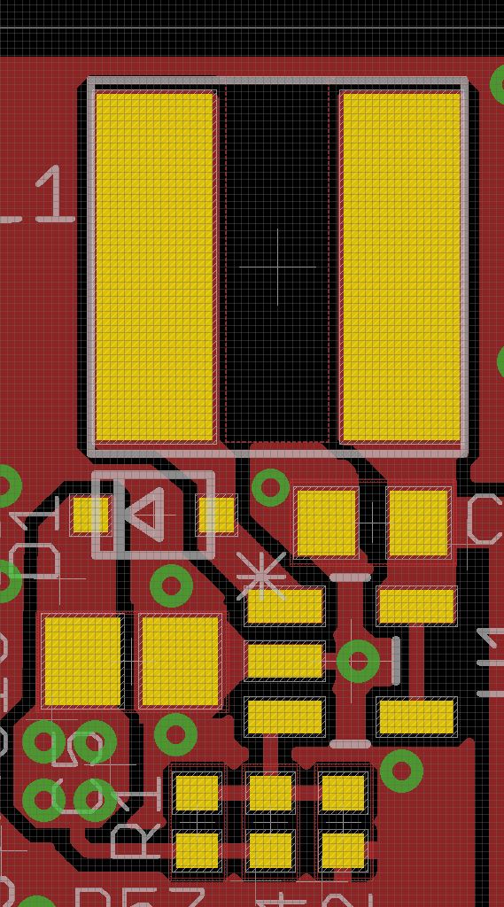

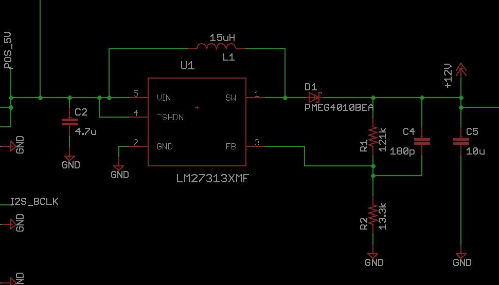

这是我 的 LM27313电源的原理图和布局。 我有5V 输入、并尝试升压至12V。 我尽量遵循布局指南。 当我在输入端施加5伏电压时、我在输出端仅获得5伏电压、这是因为它将通过电感器的 DCR。
反馈引脚的测量电压为2.67V。
请告诉我可以做些什么来确定问题。
    你(们)好,Lenny
     请检查 R1和 R2值。 我怀疑您焊接了错误的电阻值。
    是的、121k 电阻器由制造公司组装了12.1k 电阻器。
