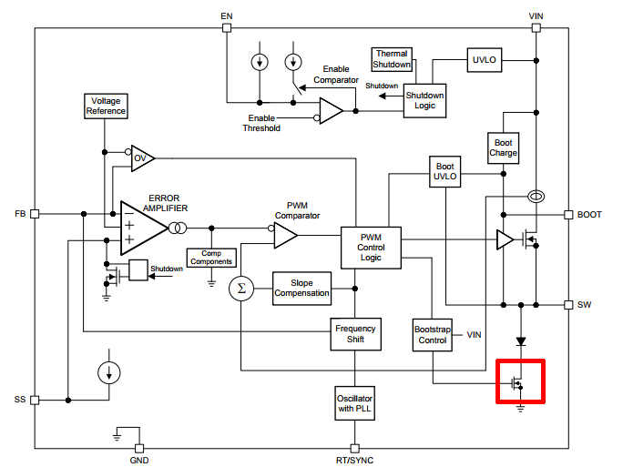

我的客户正在考虑使用 LMR14030-Q1。
它们的用途如下所示为低压降电压条件。
VIN=10.8V (最小值)~Ω、Vout=10V、FSW=400kHz、Iout=1.5A
在低压降电压条件下设计外部组件时、是否存在任何注意事项?

    在数据表第6页的 EC 表中、fsw=200kHz 时的 Dmax 为97%(典型值)。 在 fsw=400kHz 时、我们可以得到最大值为94%(典型值)。 (TOFF_MIN 时间固定)
    对于您的应用,VIN 10.8V、VOUT 10V、占空比需要~92.6%。 裕度很小。
    您的应用需要注意一个潜在风险。
    对于非同步降压、当 VIN-VOUT 接近轻负载时、降压将进入"LDO 模式"(无需打开高侧 MOSFET 的电源)。 请查看应用手册。 "改进低压降运行的方法"
    www.ti.com/.../slva547a.pdf

    是否采用 LDO 模式 LMR14030-Q1?
    我知道它未应用、因为 LMR14030具有低侧 FET 来为引导电容器充电。
    Kuramochi
    小型低侧 FET 专用于 Cboot 刷新、因此高侧 FET 可保持以尽可能大的占空比驱动。 如果没有该 FET、输出将产生很大的纹波。
    陈圣
    LMR14030是否进入"LDO 模式"?
    我理解它不会进入、因为低侧 FET 会对引导电容器重新充电。
    正确吗?
    Kuramochi
    我们将其称为"低压降模式"、而不是 LMR14030数据表中的 LDO 模式、通常降压稳压器的高侧 FET 无法像实际 LDO 那样以线性传导模式工作。 我认为 LDO 模式意味着占空比非常接近100%。

    >对于非同步降压,当 VIN-VOUT 接近且轻负载时,降压将进入“LDO 模式”(无需打开高侧 MOSFET 的电源)。
    我认为上述评论不适用于 LMR14030、因为它具有用于充电的低侧 FET。
    正确吗?
